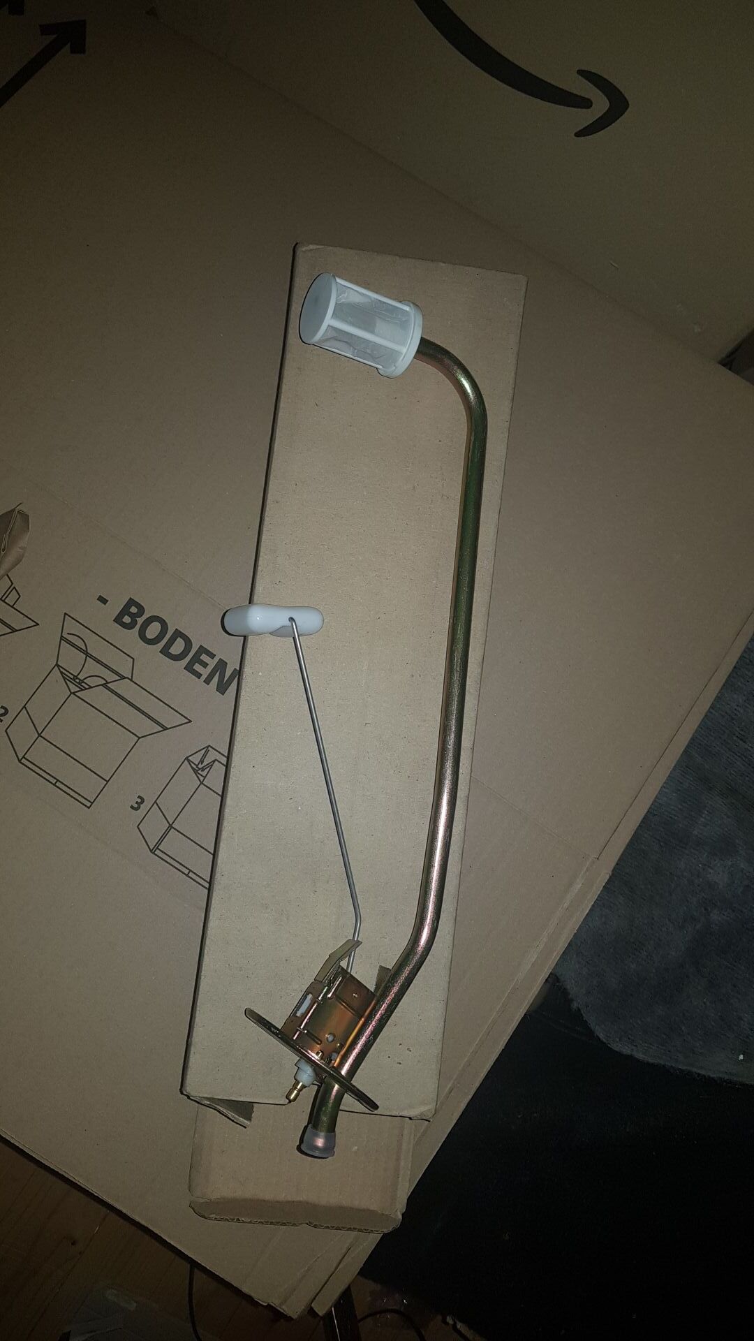

Hallo…ich habe noch einige neue Tankgeber, ein Foto wäre aber hilfreich✌️✌️

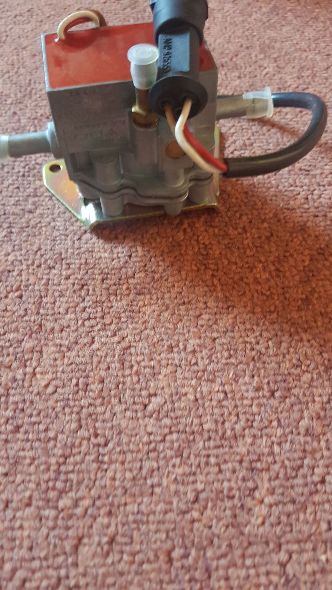

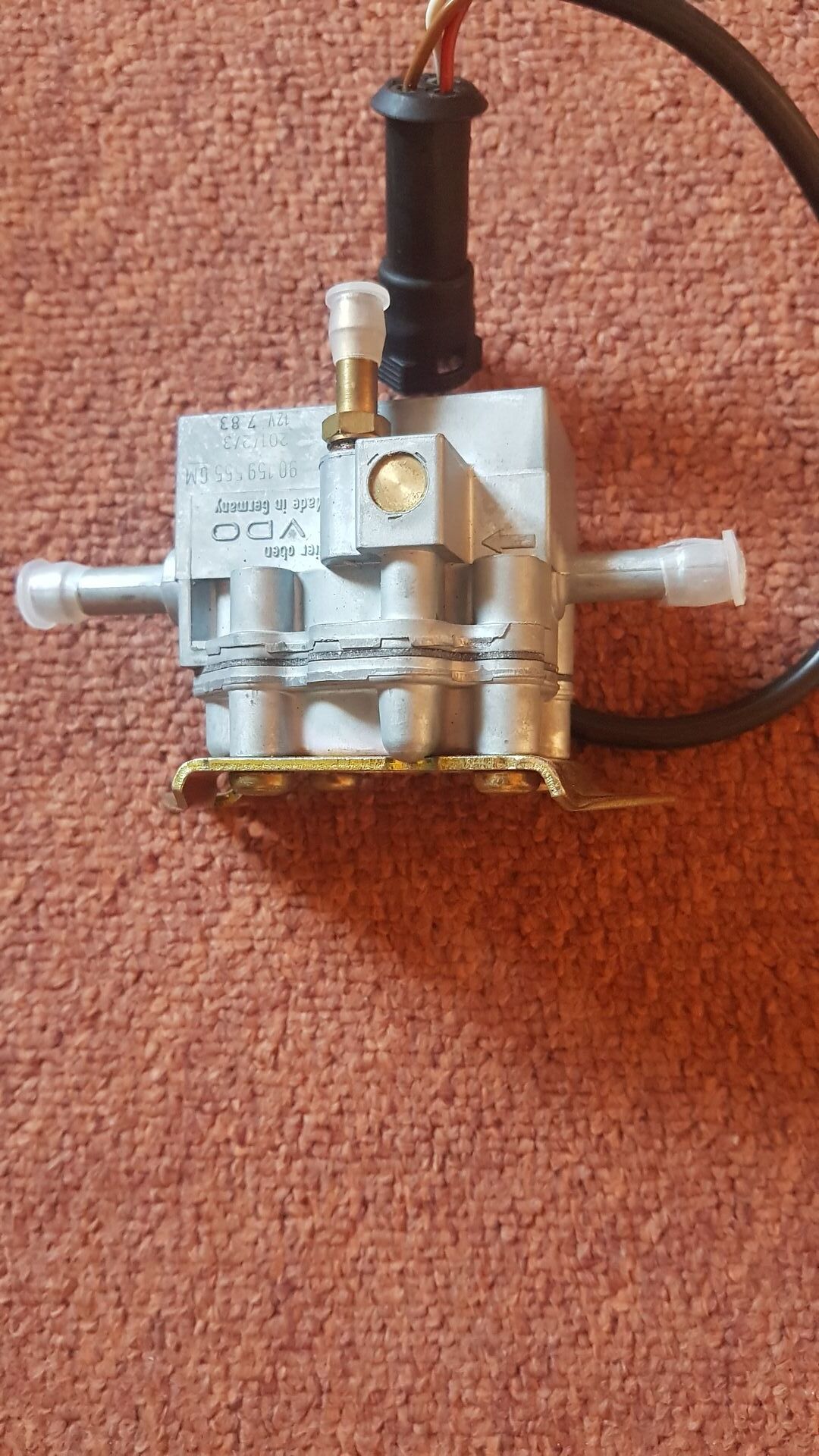

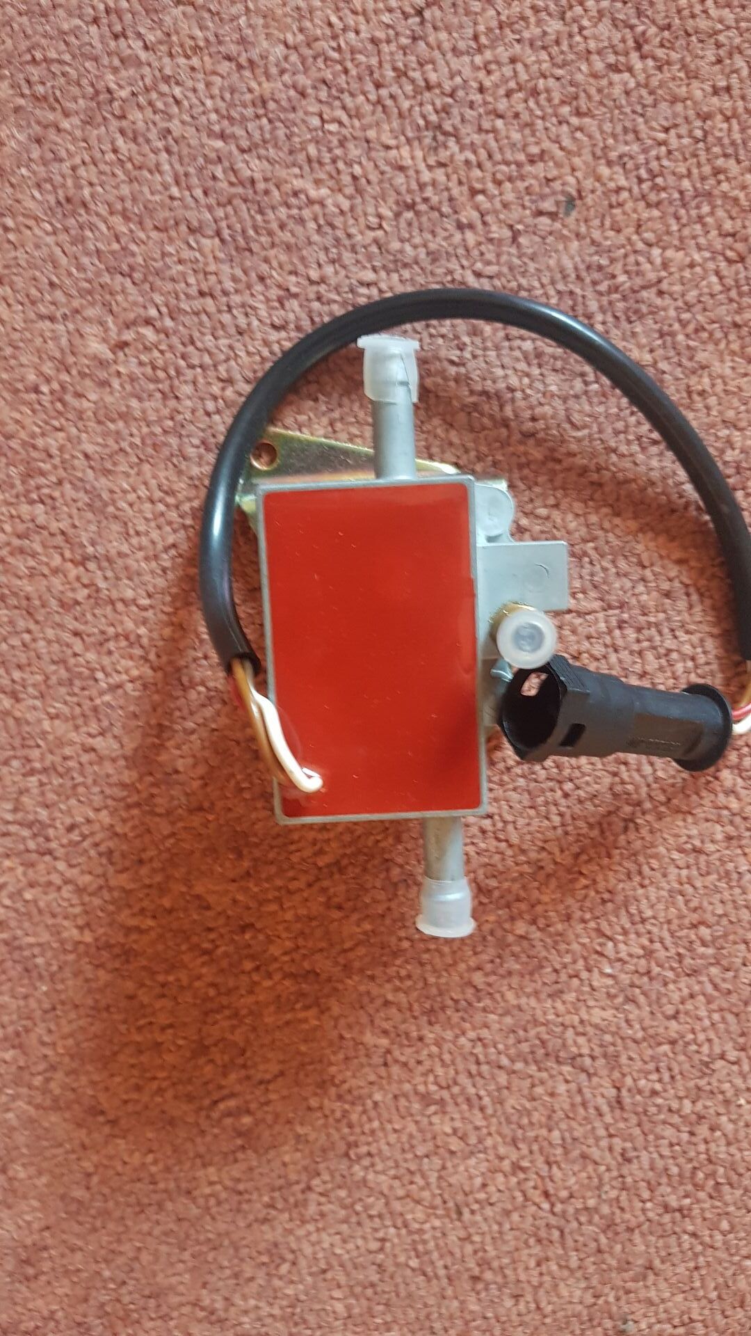

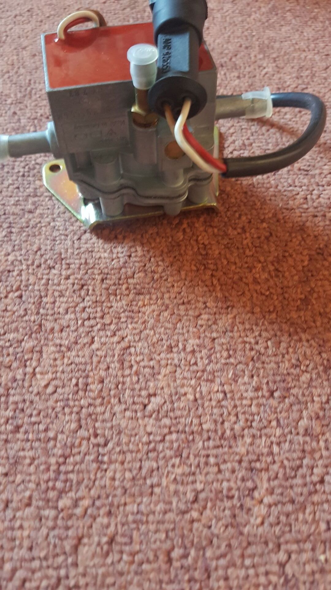

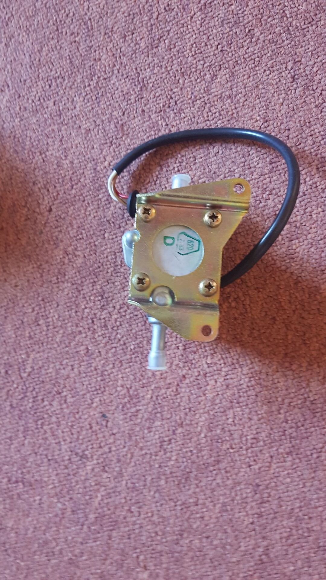

jepp, es gab damals noch einen weiteren Kraftstoffmengenmesser von VDO für Vergaser Fahrzeuge von 1,2 bis 1,6 Liter Motorhubraum. Die innenliegende mechanische Inkremetalmesseinrichtung ist kleiner dimensioniert. Bei beiden Messeinrichtungen benötigst Du zwingend einen Vergaser Bordcomputer zur Auswertung der Signale; das Teil ist nicht mit Bordcomputern für Einspritzanlagen kompatibel.
Teilenr. Opel 12 36 102 / GM 90087996
oder gab es noch mehr als 2 verschiedene
Alles anzeigen
Dieser Kraftstoffmengenmesser ist für die frühen Omega A 1,8S Vergaser Modelle, passend bei den Motoren 18NV, 18SV, E18NVR und S18NV mit Pierburg 2E3 und 2EE Vergasern. Das Teil passt nicht bei Einspritzmotoren ohne den dazugehörigen Bordcomputer aus dem Omega.
Teilenr. Opel 12 36 108 / GM 90213396
es gibt wohl 2 verschiedene Mengenmesser geht jmd den Unterschied
