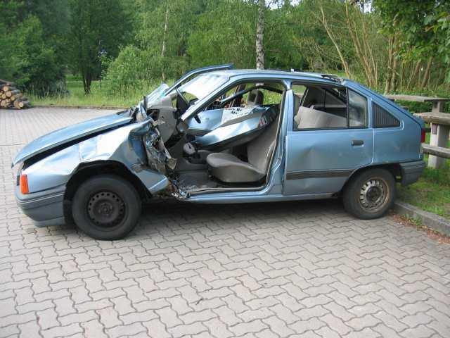

    Hier sieht man schön wie die A-Säule durchtrennt und der ganze Vorderwagen weggedrückt wurde.

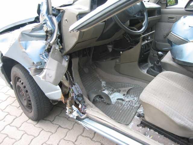

    Und nun der neu geschaffene Fußraum.
    Nach einer solchen Aktion hat euer Opel nur noch Schrottwert.

    an der a-säule habt ihr aber ganz schön rumgebrochen aber übung macht den meister.
    wenn das einer macht der das schon sehr oft gemacht hat sieht das aus wie ein chirurgischer eingriff.

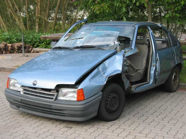

    Die "Hamburger-Methode" mußte sich mein alter Winterwagen auch gefallen lassen.War aber interessant zu sehen,wie schnell ein Auto zerlegt wird.
    Naturlich , wenn man einen Neuwagen nimmt sieht die A-Säule besset aus. Wie schon gesagt;
    Das Blach war schon sehr Faul.
    Wir hatten auch schon ein Kadett gehabt bei dem sich der Vorderwahgen aufgrund "leichten" Rostbefalls kaum noch nach vorne drücken ließ. Der Spreizer fand einfach keinen Halt.
    Sind auf Autospenden eben angewießen und dies sined meistens alte Wagen.
