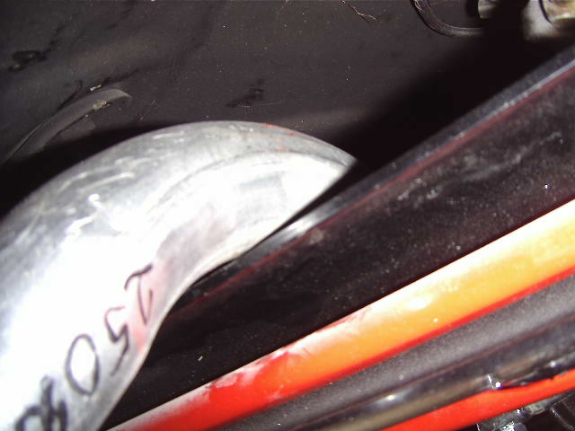

Auspuff schlägt an die Hinterachse.
  • #11
    Wenn er klappert nur während er einfedert,hätte man das mit Begrenzern machen können.Aber das er aufliegt im stehen kann ich mir nich vorstellen,am besten mal Bilder machen.
  • #13
    Boah,das is heftig.
    Da wird dir nix anderes übrig bleiben als ihn neu anzupassen.Hast du mit dem Endrohr an der Stossi noch Spiel nach oben?Weil da könnte man sonst noch mit den Haltern was machen
  • #14
    8o
    Ist das ein Orginal Opel teil oder zubehör
    Da musst dann wohl scheißen und basteln.
  • #15
    Am est habe ich noch spiel. Habe aber keines mehr wo die Halter sitzen. Der MSD ist schon das Maximum nach oben gedrückt.
    NEUES FORUM, ZUM BESTEN HUND DER WELT
  • #16
    Welche Gummis haste drauf?
    Gibt auch kleinere von anderen Automarken.
    Kannst mal zur Probe den Gummi abmachen und mit einem Kabelbinder den ESD nach oben ziehen bis beide Halter einander schlagen.Wenn es dann reicht,weisst du was zu tun ist.
  • #17
    JAA aber wenn er es noch sehr viel Höher hängen Muss so wie das da auf dem Bild aussieht dann schlägt es doch dann gegen den Unterboden??
  • #20
    Nach dem Mitteltopf ist die Aufhängung unterm Wagen befestigt und da ist auch kein Platz mehr. Werde den MSD etwas zurecht schneiden und dann alles schön verschweißen. mal sehen wann ich das mache. Brauche erst mal neue Kurzzeitkennzeichen. und dann ab in die Werkstatt. Der Wagen muß mal fertig werden.
