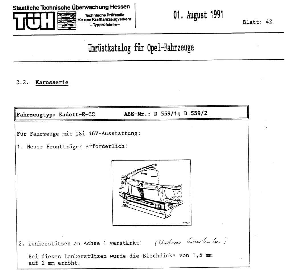

    Musste mir gestern anhören das ich verrückt bin weil ich meine stufe was mal ein 1,4 er war auf 2,016v turbo umbauen möchte .
    Angeblich würde ab 2,0 ob gsi oder gt bei der stufe der rahmen verstärt rund um den querlenker ?!? ist mir bisher noch nie aufgefallen is das was dran das die bleche da doppel sein sollen oder is das nur gerede ??
    klärt mich mal auf und last mich nich dumm sterben

    Die bleche kenn ich schon . Hab ich schon gehört . Aber das die querlenker aufnahme verstärkt is ist mir unbekannt muss morgen mal genau gucken hab en 1,4 stufe und die 2,0 stufe nebeneinander ohne motor da sieht man das doch sicher wenns so is

    ob sich deshalb beim vectra a nach 16v umbau vorne anner a-säule,zwischen tür und kotflügel nen dicker schlitz entwickelt hat und immer grösser wurde??
    könnte möglich sein, hab aber die Vectra Daten auf die schnelle nicht zur Hand, musst mal im Umrüstkatalog schaun, ob da was drin steht von Veränderungen.
