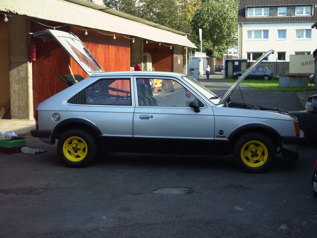

    Ich möchte mich erstmal vorstellen ich heiße Karin und fahre einen Kadett D 1,3N den ich gerade ohne Mängel per Vollabnahme durch den tüv hab.Zur Zeit sind Winterreifen drauf auf den original Felgen nun hab ich hier noch Felgen liegen und zwar Borbet A 7,5 x16 ET 24 nun würde ich gerne wissen ob ich die draufmachen kann wenn ja wo bekomme ich ein Gutachten,da Borbet keins für Kadett hat und der Tüv in Köln verlangt ein Gutachten wo draus hervorgeht das die auf dem Kadett dürfen oder was muss ich machen um die fahren zu können,jeder tip ich wichtig ich möchte die gerne draufmachen oder falls einer günstig 16 Zöller hat Reifen habe ich nagelneue bitte bescheid sagen muss allerdings ein Gutachten bei sein bitte nicht zu teuer da ich momentan arbeitslos bin.
