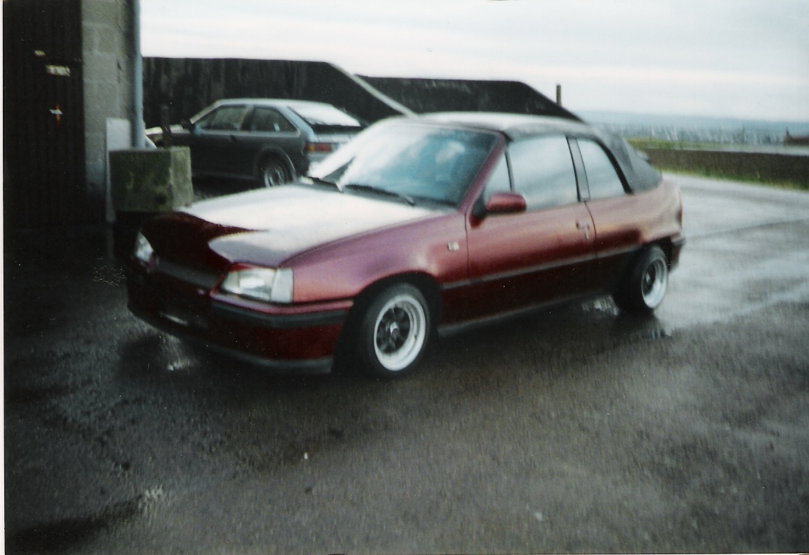

    habe gestern mal ein Paar ATS 7*13 an den Kadett gesteckt und muß sagen das mir es sehr gut gefällt.
    Nun meine frage hat sich schon mal jemand solche felgen Eintragen lassen und wenn ja mit welcher Reifen größe?????

    Also ih hab mir heute mal die dinger angeschraubt, sieht zwar geil aus aber die Bodenfreuheit ?(
    Das sind vom Tiefstenpunkt bis zum Asphalt sind gerade mal noch 4cm, ist ja alles schön und gut aber was werden wohl die Herren beim Tüv sagen????
    Hat schon mal jemand 7*13 mit mit 175/50 auf dem Kadett eintragen lassen????

    Ich sach Dir dat kannste haken.Ne Du kommst ja nicht mal auf die Rolle beim Tüv geschweige denn über die Grube.
    Oder Du hast Glück und der Tüv sagt ja(was ich nicht glaube).Und dann wenn Du die Eingetragen hast wo willst Du fahren?Auf der rennstrecke?Da gibts noch besseren Asphalt.

    Früher war das kein Thema, bin nur in diesen Dimensionen rum gefahren. 175 50 kriegst du nicht mehr eingetragen, dafür gibt es jetzt 195 45 13

    Die Reifen sind einfac zu klein für das Auto. Früher wars die angesagteste Reifenkombination. Aber heute ist nicht mehr. Eintragen nur bei ganz dubiosen Tunern für schweine Geld. Es gibt auch noch Prüfer,die diese Reifen eintragen,wenn man keinen Kat hat,weil da die Abgasemisionen sowieso hoch sind. Was man machen kann sind 185/60 Reifen,werden allerdings ziemlich Ballonartig.

    Ich wollte auf den Felgen 195/55 Reifen aufziehen, aber ich glaube nicht das ich mit diesen Reifen auf eine für den Prüfer ordentliche Bodenfreiheit komme, und mit 185/60 sieht es wirklich nicht prikelnd aus.
    Wenn nicht muß ich halt auf 14 Zoll umsteigen.
    Was die Bodenfreiheit angeht, sieht das bei 13" mit 40mm schon eng aus, desweiteren sieht auch ein 195 55 aus wie ein Ballon :ahhhh: Dann würd ich besser auf 14" gehen, wobei sich da in Sachen Bodenfreiheit auch nicht die Welt tut
