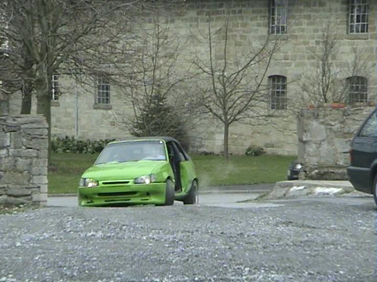

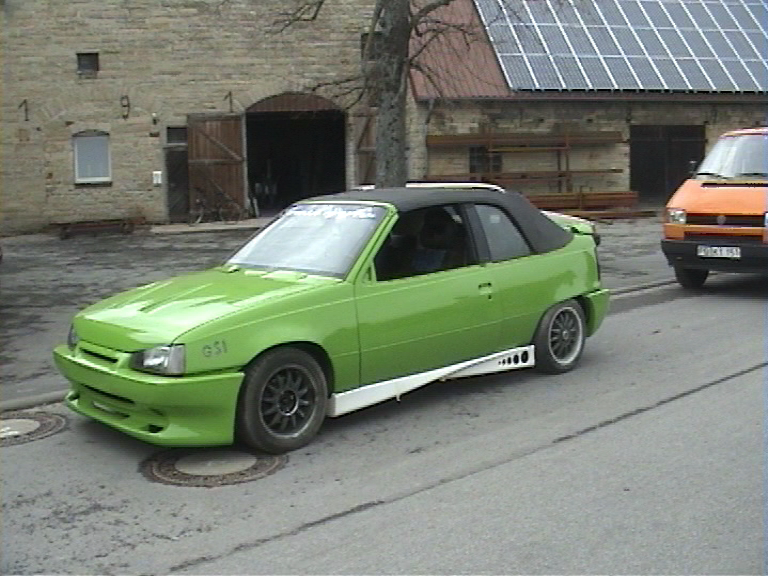

    Cabrio 1991 , vor 2 Jahren , für billig Geld vom Türken gekauft .
    Da jetzt bald TÜV ansteht , und einiges gemacht werden mußte , habe ich ihn gleich neu aufgebaut .
    Bauzeit ca 3,5 Monate , jedes WE .
    2 Liter Motor , mit 1?? Ps . 115 t Km runter .
    Karosse 1 b Zustand , Technisch war er ein Frack .
    Also den ganzen Standart , Bremsen , Achsmanschetten , Spurstangen ,
    und und und .
    Zum Umbau :

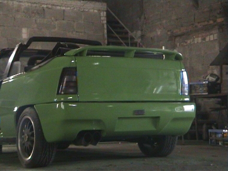

    Spachtel und so sind nicht mein Ding , desshalb haben wir alles in Blech gemacht .
    Hinten sind die Seiten um je 3,5 cm gezogen worden .
    Kotflügelumbau , je 3,5 cm gezogen , Lufteinlässe , und und un d

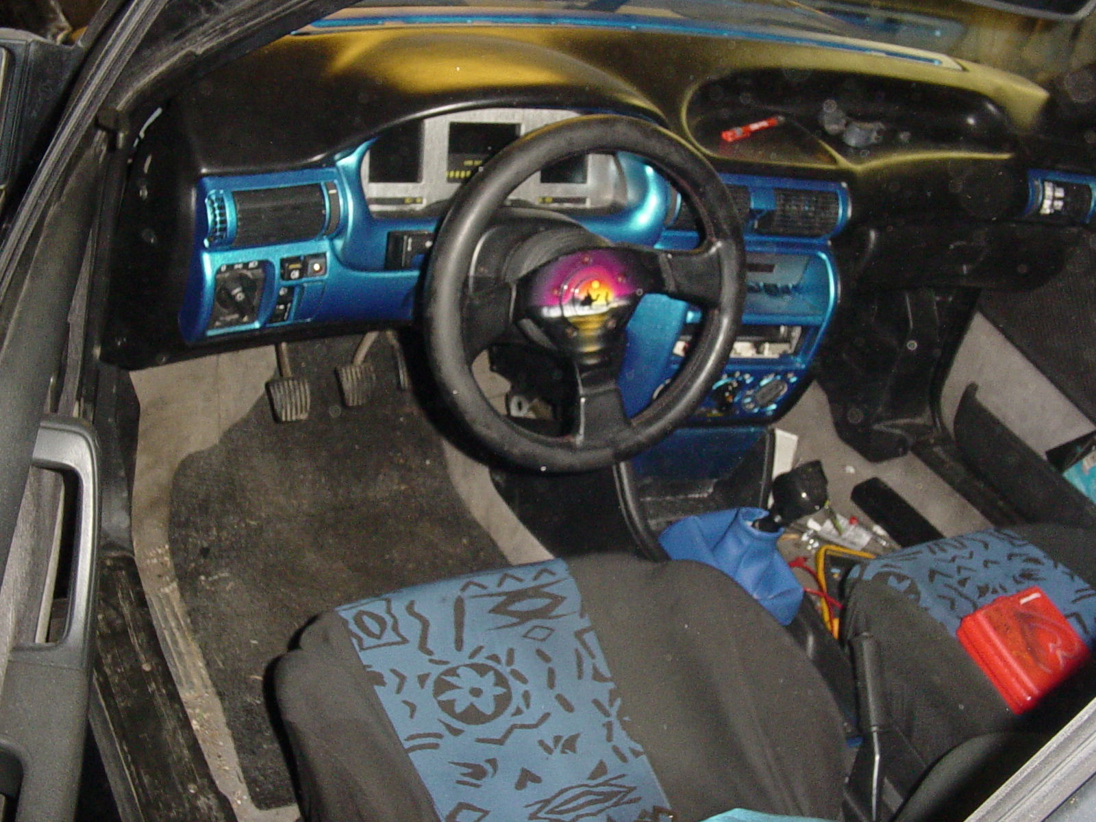

    Astra Amaturenbrett eingebaut ,
    Schürzen Umbau , mit Nummerschildausbuchtung unten 29,7 cm Nummernschild höhe !
    Nummernschild in der Klappe endfernt und gezinnt .
    Die Idee der Haube ist schon ca 10 jahre alt , nur sollte es an meinen alten D Kadett mal gemacht werden ,Was nie etwas geworden ist .
    Der Einarmwischer ist ein kompletter Selbstbau .
    Die Abdeckung ebenfalls .
    Der Musikausbau kommt erst nach dem TÜV .
    Felgen kommen noch . Wir können uns noch nicht ganz endscheiden .
    Seitenschweller kommen auch noch . Sind leider noch nicht Lackiert .
    ebenso die Türen .
    Die Rückleuchten , und die schwarzen Frontscheinwerfer sind eigenbau .
    Die Farbe ist kein Kawasaki Grün , sondern eine eigene Mischung .

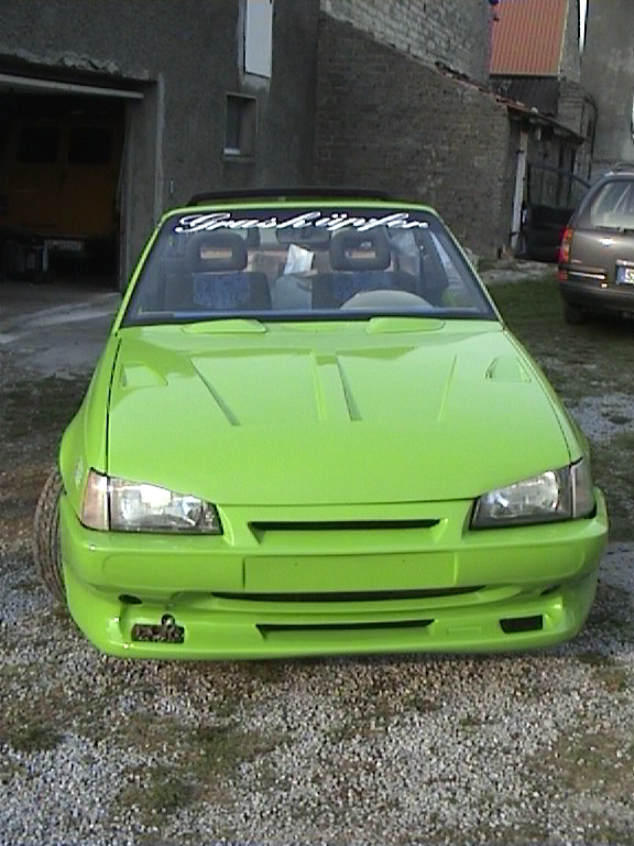

    Heute gab es endlich den Aufkleber , für die Frontscheibe .passend zum Wagen .
    [blink]Grashüpfer [/blink].

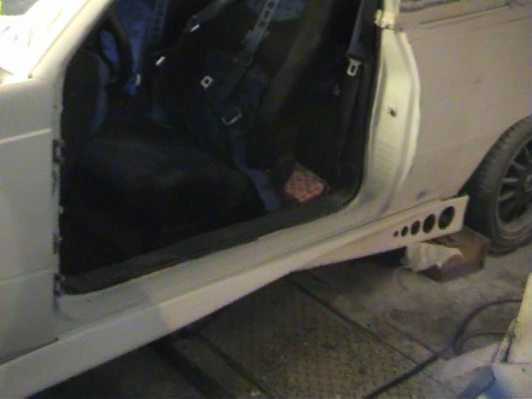

    Die Seitenschweller sind mittlerweile angepasst .
    Ob das wohl so funzt , mit dem Bild ??
    Habe nen kleines Vid , vom Umbau .
    Klick hier : http://media.putfile.com/Gottis-Umbau-
    Die Schürzen sind von der FA. GFL Sportline .
    Bei der Frontschürze war ich mir am Anfang nicht sicher , ob die zum Kadett passen würde , doch die Farbe hat mich überzeugt , die bleibt dran .
    Mit dem TÜV mache ich mir keine Sorgen , das passt schon .
    Für die letzten 3 mm , kann man noch das Kennzeichen ein wenig bearbeiten ,oder ein wenig mehr Luft in die Reifen packen .

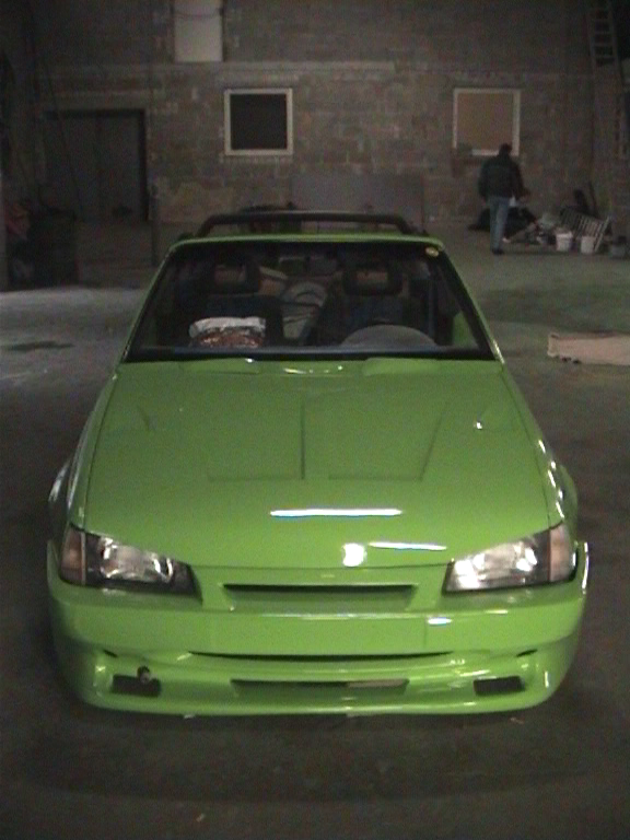

    Leider hatte ich mich ein wenig vermessen . Der Wagen kam doch tiefer , als wir dachten .
    Habe den Scheiß 3 mal gemacht .
    Das 1 te mal ging schief ,
    Das 2 te mal hatte ich nicht an das Fahrwerk gedacht .
    Und ein 4 tes nein danke .
    Das WE war doch zu viel , sitze mit nen kaputten Rücken im Wohnzimmer Grrrr .
    Hoffe , das ich morgen noch ein wenig am Kadett machen kann .
    Auf jeden Fall lackieren wir die Türen morgen grün .
    Hatten Ostern Probleme , weil die Grundierung noch nicht trocken war .
