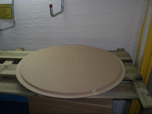

Sooooooo...

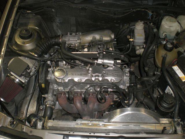

Nach langem hab ich mal n bissl was gemacht... Habe vor kurzem von nem Kollegen nen Remus MSD und ESD gekauft, und bei mir angebaut... Vom Klang bin ich echt super zufrieden... Schön dumpf...
Für den Innenraum hab ich mir von meinem Tischler aus MDF was schönes anfertigen lassen...
Eine Bodenplatte aus MDF mit Ausschnitt fürs Reserverad und Blende nach vorne...

Und der Motor wurde n bissl sauber gemacht...
Keine Panik... Im Winter kommt er raus... Und dann wird er schön poliert und lackiert...

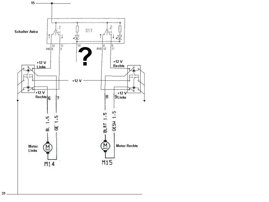

Danke für deinen Tipp... Wusste garnicht da ses sowas gibt...
Meintest du sowas hier?

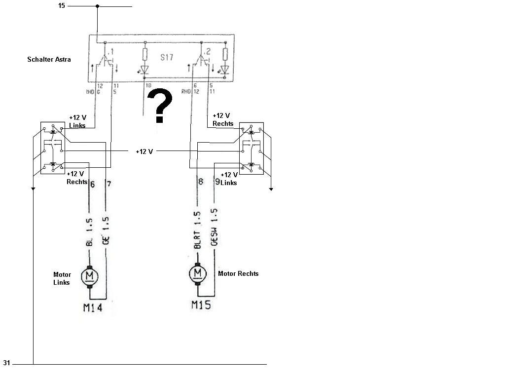

Hab gerade schon etwas getüfftelt... Aber irgendwie bekomme ich das nicht logisch angeschlossen... Brauche doch für jeden Fensterheber einen oder???
Hier mal n Versuch von mir...
Was ich nur nicht weiss, ist was an die +12V der Umpolrelais kommen soll, und was an die Diode vom schalter kommt... Oder hab ich da was falsch gemacht???
Wäre super wenn du mir da helfen könntest...
gruss
Sebastian

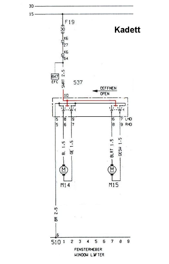

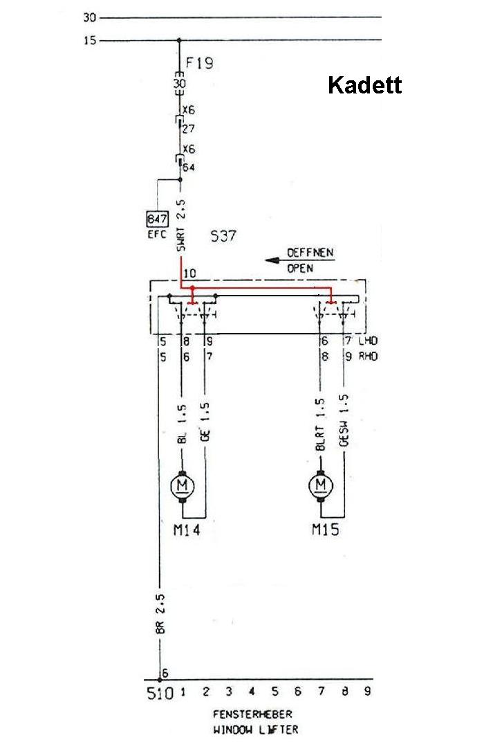

Hi.
Die Suche hab ich schon benutzt aber kann nur was mit Zubehörschaltern finden...
Ich hab vor meine Fensterheber über die Schalter vom Astra G zu betreiben... In der Fahrertür der grosse Schalter mit 2 knöpfen und in der Beifahrertür der einzelne Schalter... Jedoch ist das Problem das die Fensterheber vom Kadett über Masse geschaltet sind... Die vom Astra jedoch nicht... Ich hab hier mal den Schaltplan vom Kadett bis aufs wichtigste reduziert und den Schaltplan vom Astra G schonmal soweit mit eingefügt... Kann mir vielleicht jemand sagen wie ich den Schalter anschleissen muss damit ich die Fensterheber ordentlich betreiben kann???
gruss
Sebastian
