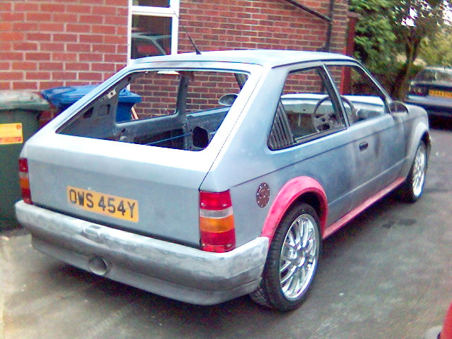

    mahlzeit,
    hab bei meinem auch son Rüssel drunter. War auch lange am überlegen was drunter muss. Anscheinend haben die D´s unterschiedliche Heckausschnitte für den Pott. Beim SR isses links außen. Find die Lösung schweine gut. Vom Pott sieht man rein gar nichts. Nur Rohr. Und alles schön ohne Bleche zu vergewaltigen. Leider gibts sowas nicht für die großen Maschinen zu kaufen. Der unten zu sehen ist war ein Bosal Dämpfer. Hab mir das Teil nur mal so aus Spass auf E-bay geschossen und drunter gebaut.
    Rohrdurchmesser ist glaub ich 80mm. Sieht noch n bissl panne aus. Denk ein 76er (3Zoll) ist das stimmigste für den Karren. Werde mir den Bosal mit den Außenmaßen nachbauen und halt für die STARKEN Maschinen entsprechend auslegen. Das ganze dann aus gscheitem Edelstahl. Das dann noch an die org. Befestigungen und fertig das ganze.
