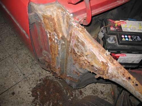

    dann mal nen Blick hintern Kotflügel. Da vorallem die A-Säule und deren Verstärkungsblech (falls es noch vorhanden ist...auf dem ersten Bild unten links zusehen, auf dem zweiten nicht mehr vorhand) und dann gleich die Kante an der die Kotflügel befestig sind bis vorne kontrollieren. Wo wir schon vorne sind gleich mal nen Blick aufs Frontblech und auf die Einfassungen der Scheinwerfer werfen. Hier liegt wirklich alles im Spritzbereich Vorderrades und rostet damit gerne.

    Das dürften dann soweit die größten Schwachpunkte gewesen sein. Gibt aber eigentlich für was alles noch Reparaturbleche. Nur bei den Türen kann es teuer werden.
