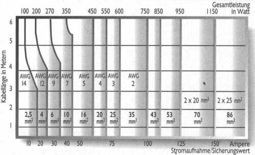

    schau doch mal ein bischen google
    Länge des
    Kupferkabels
    in Meter 0 - 1 1 - 2 2 - 3 3 - 4 4 - 5 5 - 6 6 - 7 7 - 8,5
    Stromverbrauch Querschnitt des Kabels in mm2
    0-20 A 2,5 6 6 6 10 10 10 10
    21-36 A 6 6 10 10 20 20 20 35
    37-50 A 6 6 10 10 20 20 20 35
    51-65 A 10 10 20 35 35 35 35 35
    66-85 A 20 20 35 35 35 35 35 35
    86-105 A 20 20 35 35 35 35 35 35
    106-125 A 35 35 35 35 35 35 35 35
    126-150 A 35 35 35 35 35 35 35 35
    150-200 A 35 35 50 50 50 50 50 50

    tu dir nen gefallen und leg vorsorglich min. 25mm²,wenn du aufrüstesn solltest bist du auf der sicheren Seite.
    Für die Lautsprecher min. 1,5mm²,am besten 2,5mm² !

    Moin,
    Kabelberechnung:
    Leitungslänge x 2 x Ampere / 56 / 0,24 = Kabelquerschnitt in mm² bei 2% Spannungsabfall und Kupferkabel.
    für 4 % Spannungsabfall 0,24 durch 0,48 ersetzen.
    Ampere? Watt/ Volt = Ampere
