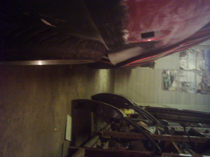

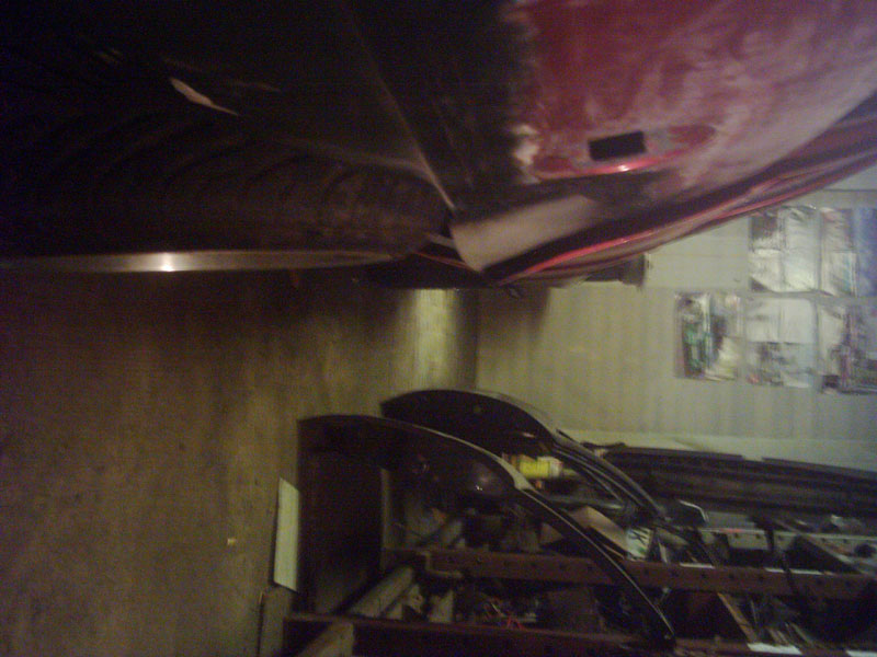

Ich habe das Problem, das die hinteren Räder anfangen zu schleifen, wenn der wagen über lange Bodenwellen fährt. Ich habe mal geschaut und die schleifen genau an den Ausbuchtung für die hinteren Türen. Habe schon versucht die Seiten weiter auszudengeln. Wie habt ihr das Problem gelöst? Gibt es da einen Trick? ich meine 195er solten doch eigentlich kein Prob sein.
