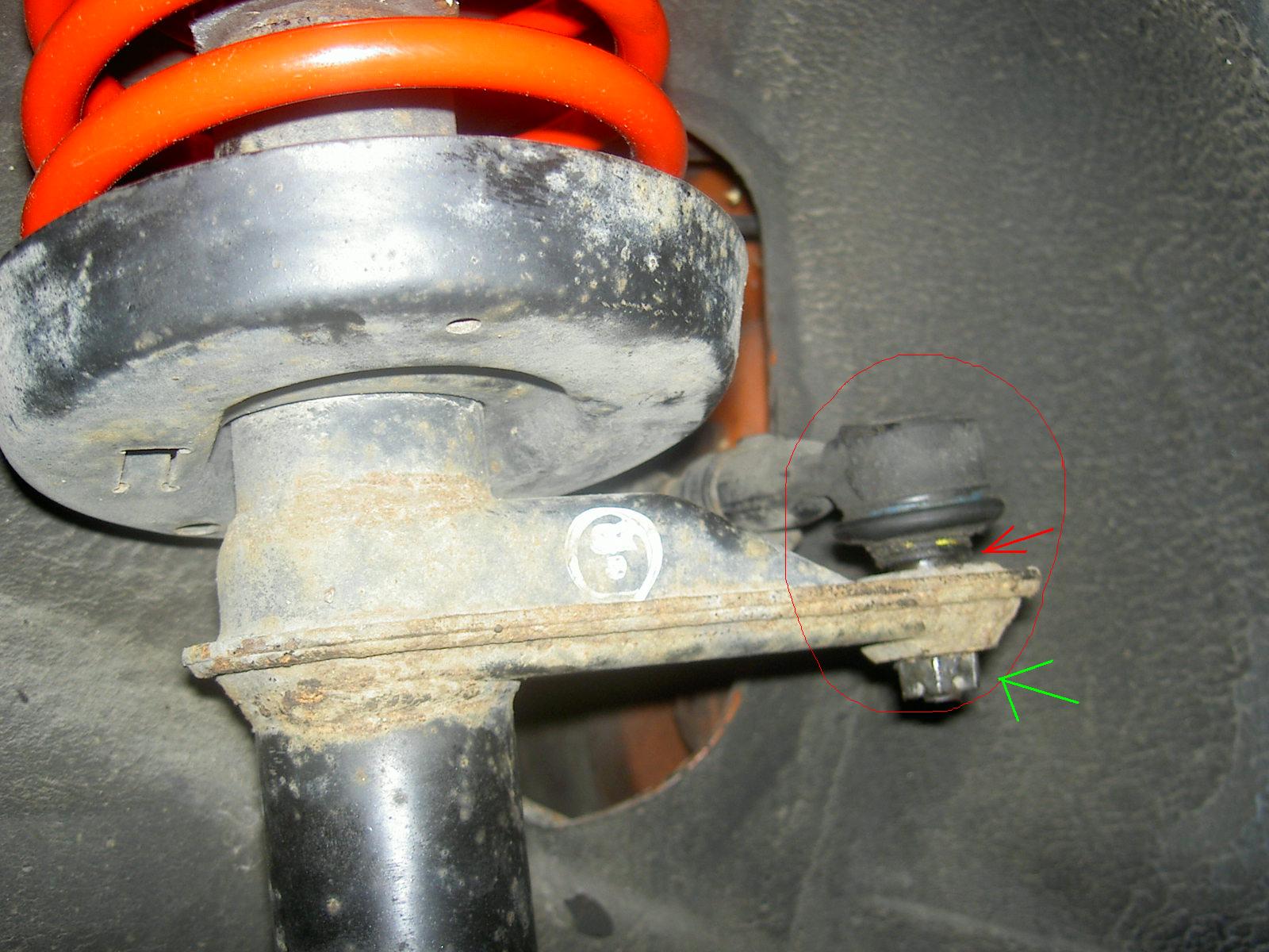

    ALso da ich Heute Mittag Langeweile hatte habe ich mir gedacht bauste doch einfach mal die Federbeine vom Astra F in den Kadett!Hat auch alles einwandfrei Funktioniert bis auch den Spurstangenkopf!
    Problem ist ich glaube der Kopf bzw dass Gewinde geht nicht so weit in den Achsschenkel hinein!Siehe Roter Pfeil!Das hat zufolge dass die Kronenmutter nicht weit genug auf das Gewinde geht und aus diesem Grund passt auch der Splint nicht hinein!Siehe grüner PfeilKann es sein das ich die Spurstangenköpfe vom Astra nehmen muss?Weil diese etwas kleiner sind?

    Hast du die Kronenmutter auch richtig angezogen? ( vieleicht mit einer Verlängerung vom Schlüssel, aber Vorsicht nicht abreißen)
    Wenn das nich funktioniert würd ich versuchen die Spurstangen vom Astra zu verbauen.
    Willst du eigentlich nur das Fahrwerk? Dann mach doch die Astra -Federn und Stossdämpfer auf das Kadett Federbein und Gut ist´s.
    Gruss Darkwin81
    Kronmutter habe ich mit dem Schlagschrauber angezogen!
    Aber weiter gehts einfach nicht!Und ich will auch nicht das sie Abreißt!

    Die Kronmutter mit Splint für den Spurstangenkopf gab´s beim D-Kadett bis Fgst-Nr. C50000091, C2500001.
    Hier wurden im gleichem Atemzug wie bei den Federbeinen/Traggelenken Änderungen vorgenommen (TI-C-61 E18 vom 14.08.1981)
    - zum einen ist
    ... die Höhe des Spurhebelauges (Konusloch im Spurstangengelenk) von bisher 17mm auf jetzt 20mm geändert worden ...
    - zum anderen
    ... Der Spurstangengelenkzapfen mit Splintloch (Kronenmutter) ändert sich in jetzt ohne Splintloch (selbstsichernde Mutter)
    Okay, diese 3mm machen den Kohl auch nicht fett.
    Ich hab z.B. bei meinem D-Kadett die alten Spurstangenköpfe (bis Fgst-Nr.) mit Splintloch verbaut, da hier das Gewinde, das oben über die Mutter rausschaut nicht so hoch ist, wie bei den neuere ohne Splintloch.
    Ich hatte nämlich das Problem, daß die Gewinde beim Bodenwellen gegen die Inneradhäuser schlugen, wenn ich einlenkte.
    Dieses Prob. konnte ich mit Verwendung der alten Spurstangenköpfe (und Federwegbegrenzern) beheben.
    @KadettD79:
    Bist Du sicher, daß Deine Muttern richtig festgezogen sind?
    Die Dinger mit ´nem Schlagschrauber festziehen bringt nicht wirklich was, denn der Zapfen vom Gelenk kann im Federbein mitdrehen (was er beim Raufdrehen der Mutter auch meistens macht).
    Auf Deinem Bild sieht es nämlich so aus, als wenn die Mutter gar nicht auf dem Federbein aufliegt, bzw daß der Spurstangenkopf gar nicht fest im Federbein drin sitzt.
    Hast Du mal probiert, ob Du das Gelenk im Federbein noch bewegen kannst (hoch/runter) ????

    Denke auch genau wie Thorsten das du die Mutter nicht richtig festgezogen hast, bzw. sich das Gelenk mitdreht! ;)
    Einfach mal mit ein Wasserpumenzange von oben drauf drücken und nochmal nachziehen! :)
