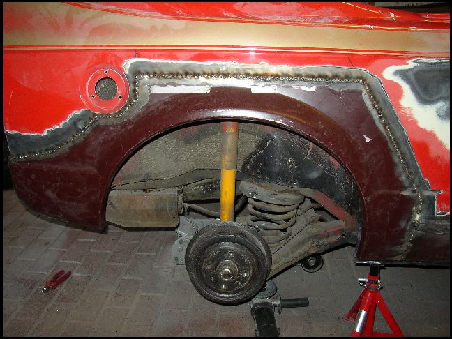

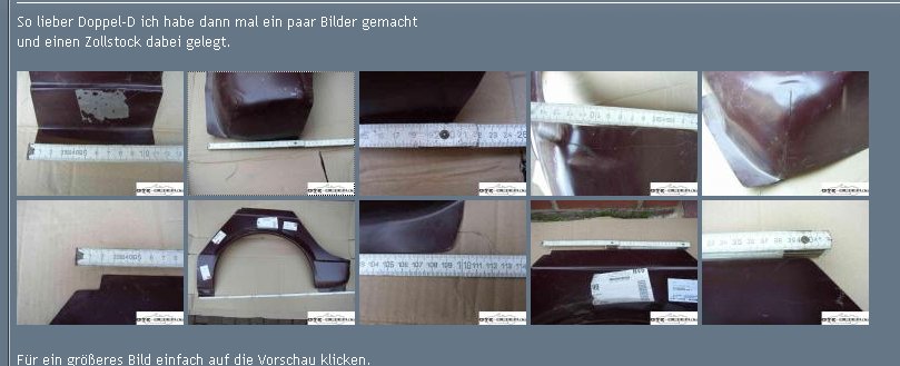

Das müssten die Radläufe von Warny sein. Da ist auf jeden Fall die Endspitze mit dran.
Die Radläufe haben aber wie (fast) alle Repro-Teile das Problem, dass die Passgenauigkeit nicht so überwältigend ist. Gerade bei den Warny Radläufen sind mir die Kanten etwas zu rund ausgeformt und die Rundung der Endspitze hat Warny nur dadurch hin bekommen, indem sie einen Schnitt ins Blech gemacht haben.
Wenn der Radlauf wirklich großflächig ausgetauscht weden soll (und es nachher auch noch gut aussehen soll) dann ist schon ein neues Seitenteil angesagt. -
