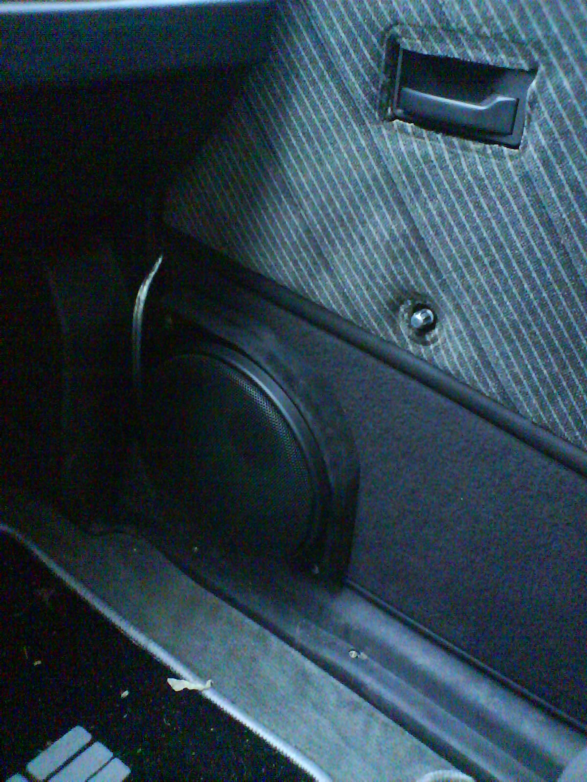

    Ich hab keine Ahnung von D-Kadetts. Aber da hier keiner Antwortet beschreib ich einfach mal wie ich es in meinem E gemacht habe!
    Also, erstmal habe ich die Türen komplett mit Bitumenmatten gedämmt, damit später nichts dröhnt.
    Die Lautsprecher sollten nämlich aufs Türvolumen spielen.
    (Wenn Fragen dazu bestehen einfach fragen).
    Dann habe ich mir aus 2 Lagen MDF Ringe (16mm) bzw. Platten (erstmal 18x18cm) zurechtgeschnitten und die verleimt. Vorher noch in jede der 4 PLatten ein Loch in das die 16,5 cm TiefMittelTöner passen. (Norm = 142mm). Diese hab ich dann durch die Türverkleidung durch (auch 142mm ausgeschnitten) mit dem Türblech verschraubt. Es sind zwei Lagen MDF geworden, damit die Lautsprecher von der einbautiefe her passen und der Magnet nicht hinterher sich mit der Scheibe ins gehege kommt.
    Lackieren und so weiter ist denke ich klar.
    Wichtig ist halt, das die Lautsprecher FEST sitzen. Deswegen auch die Verschraubung mit dem Türblech. Alles andere ist suboptimal!
    Hier einfach mal ein Bild wie das Endprodukt aussieht!
    Am Kabel nicht stören. Das will ich noch richtig machen. Hatte nur kein Lust bei dem Wetter an der Karosse rumzubohren, weil dieser dämliche ZV Stecker so ätzend ist :(
