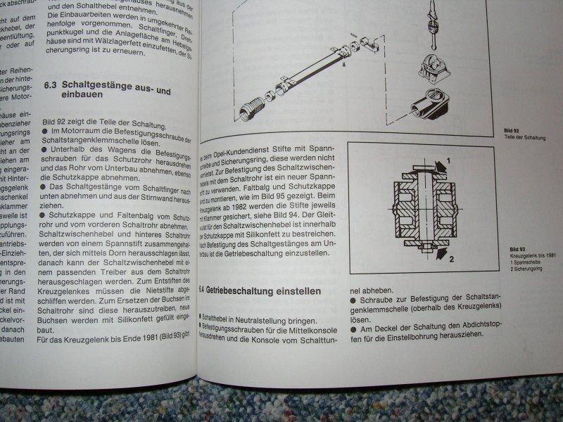

    Ich würde da Stahlstifte reinsetzen mit Nut für einen Segerring, dann kannste das ganze auch mal zerlegen ohne Gewalt. So wie es der User Schleifer im Bild darstellt.
    ich fass es nicht da gibts doch tatsächlich nen rep-satz dafür!?!

    Die Stifte sind standart Ware, sowas müsste jeder gut sortierter Schraubenfutzy haben.
