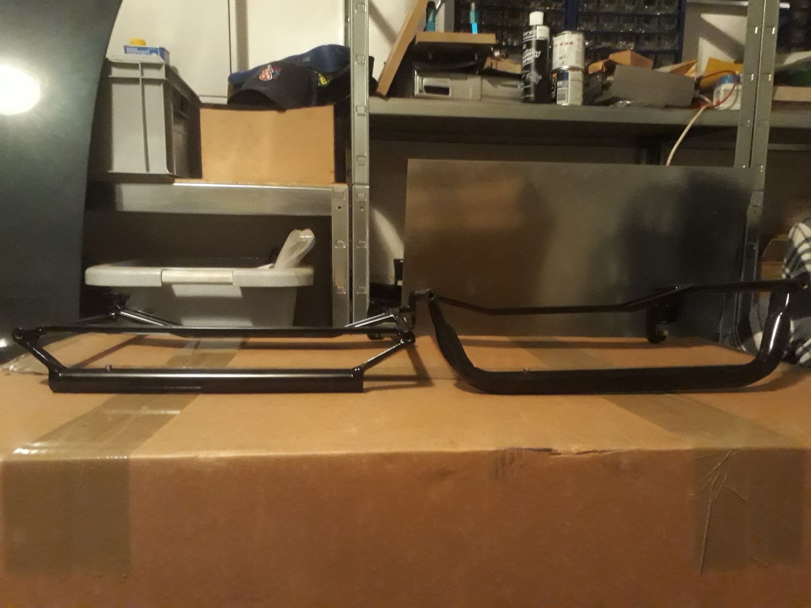

Da ich mit den Sparco Vollschalensitzen für meinen Geschmack zu hoch sitze, hab ich mir rostige GTE Sitzkonsolen besorgt und die dann umgeändert. Ich hab zwar die Sitzschienen dann aus der Mitte anbringen müssen, daß hab ich dann wieder mit den Konsolen der Vollschalensitze wieder zurückversetzt. Fahrerseite bin ich jetzt 49 mm tiefer und Beifahrerseite 39 mm (ging nicht anders) tiefer.
