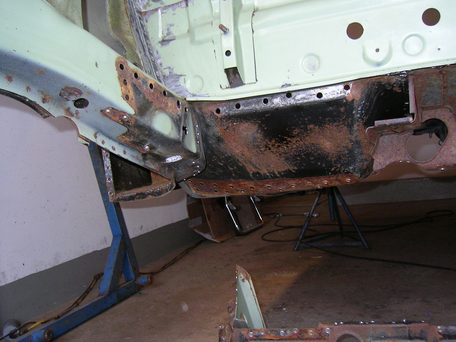

    Teilenummern fürn Kadett D oder Kadett E ? Es sind 3 Blechteile - das Blech quer rüber mit den Muttern und jeweils eine Stütze links und rechts, wo die M14er Querlenkerschraube durchkommt. Das Bodenblech muß man selber bauen. Beim Kadett E gibt es Unterschiede mit Schaltgestänge innen oder außen, 16V oder nicht.
    Rostig = D - Kadett
    Schwarz KTL = E - Kadett Kadett E Teile bauen etwas anders, als Kadett D Teile. Passen aber auch in den D Kadett, wenn man die hinten Querlenkerbefestigungsteile vom Kadett E nimmt.

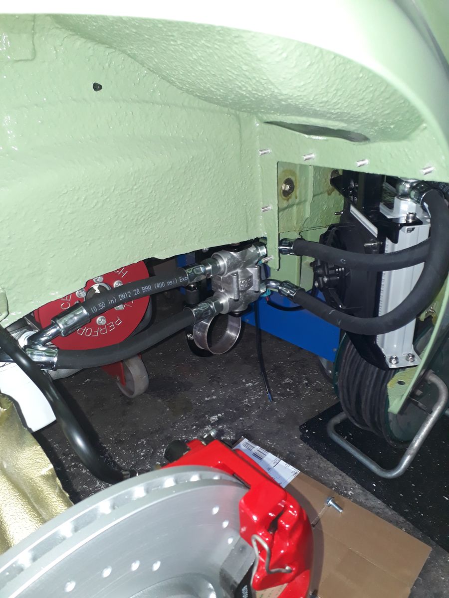

    Richtig, das originale Thermostat öffnet bei irgendwas 100 °C, dieses bei 80 °C. Da der Ölkühler doch etwas versteckt ist, hab ich ja einen Lüfter dran. Den Schaltpunkt des Lüfters kann ich über die Öltemperaturanzeige einstellen. Die Öltemperatur mess ich direkt in der Ölwanne. Wenn ich den Lüfter bei 90 °C Öltemperatur einschalten will, würde mir das originale Thermostat nix bringen, wenn es den Ölfluß erst bei 100 °C zuläßt.
