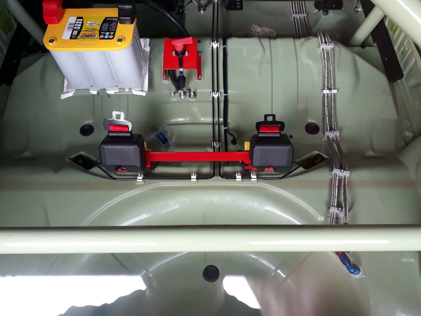

Den Winkel hab ich eigentlich gebaut, daß die Gurte schön gerade zu den Sitzen laufen.
Ich trau meinem 5 mm Winkelprofil mehr, als den originalen Schroth - Adaptern für die Montage am Beckengurt. Es sind nur originale Gurtschrauben hergenommen worden. Die Gurtautomaten sind am Winkel mit Schraube und Mutter befestigt. Wenn da was rausreißt, dann eher die originalen Gewinde incl. Verstärkungsblech am Bodenblech.

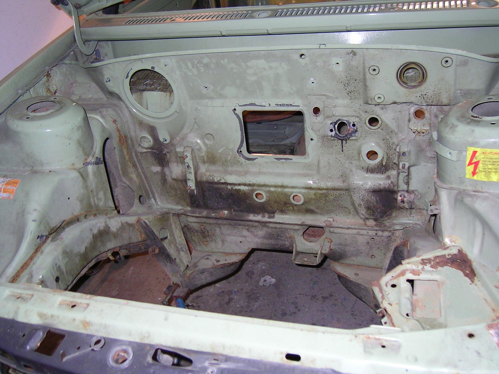

@ Strahli : Mein blauer 84er D GTE, die 83er Erbse und mein 87er C Ascona haben das gleiche Lenkgetriebegehäuse und die gleichen Befestigungsteile an der Spritzwand. Ob die ersten C Asconas noch die alte Lenkgetriebevariante hatten, weiß ich nicht. Bei den Superpro Gummis fürs Lenkgetriebe gibt es nur die Varianten mit oder ohne Servo.
