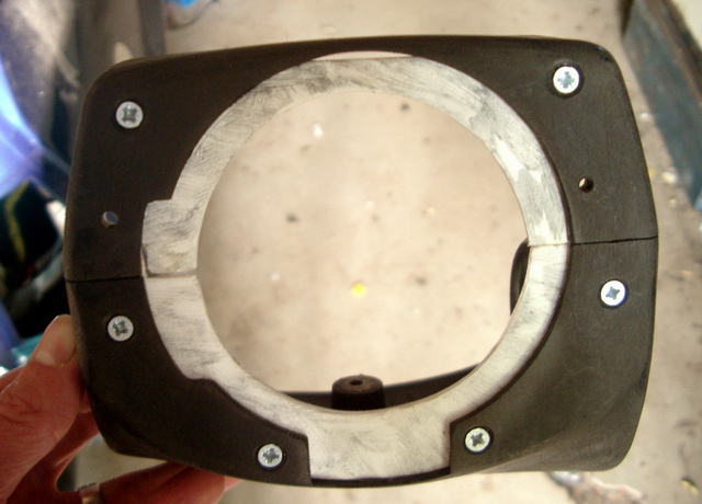

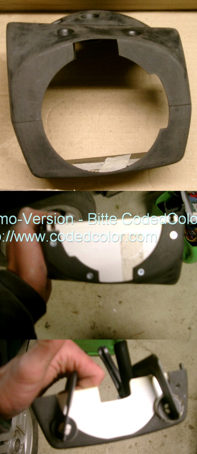

#85 Da die Ausschnitte der Lenkradverkleidung viel zu groß waren werden sie auf die Größe der Kontaktscheibe verkleinert (von 11,6 auf 8,4cm) so das alles wieder schön von der Narbe verdeckt wird.
Hab aber noch ein Problem und zwar kann ist das Kunststoffstück im unteren Teil Verkleben und verschrauben, im oberen ist für die Schrauben kein Platz, nun weiß ich noch nicht so recht womit ich das kleben kann damits auch ohne Schrauben ordentlich hält, nicht das später unterm lack der Schachtel wieder einreist.Reicht es evtl die Oberflächen ordentlich anzurauen und es dann nur mit Spachtelmasse anzusetzen innen kann an den kannten ja ruhig etwas überquellen und allzu viel hat es ja auch nicht auszuhalten.
#90 Das mit Fr, oder spätestens Sa zum Lacker bringen war wohl nichts...hatte irgendwie keine rechte lust soviel am Auto zu tun und heute hats bisher auch nur dazu gelangt dieses Foto zu machen, vielleicht gehe ich nachher nochmal kurz raus und fange zum mindest schon mal an das Teil zu spachteln...
