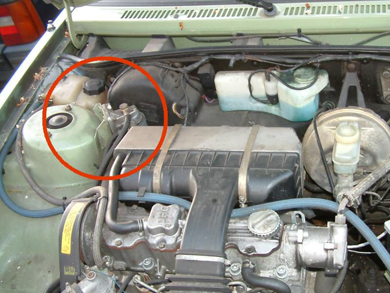

    Bin bei Ebay auf folgendes Teil gestossen, [ebay]290070297837[/ebay].
    Weiss jemand wozu der zusätzliche Halter am Dom ist? Oder hat schon jemand sowas im D gesehen?
    Hab meine Microfiches durchgesehen konnte aber keine spezielle Anmerkung oder Abbildung dazu finden.

    Das ist ein Radhaus für einen D-Kadett Diesel.
    An dem Halter wird der Dieselfilter befestigt, wenn ich es recht in Erinnerung habe.
    Hab leider gerade kein vernünftiges Bild zur Hand.
    Aber wenn Du im Microfiche nachschaust, wirst Du sehen, daß das Radhaus für den Diesel eine andere Nummer hat (genau wie auch der rechte Längsträger und das linke Radhaus (größeres Batteriefach) ) . . .
    Hoffe ich konnte helfen . . .

    Hab doch noch ein Bild gefunden:
    Diese Antwort hatte ich in etwa erwartet, da im Microfiche nur der Diesel die andere Teilenummer hat. Wusste nur nicht obs nur mit dem zusätzlichem Halter zusammenhängt.
    Vielen Dank für die schnelle Antwort.
