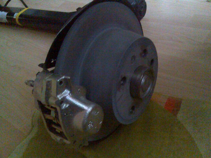

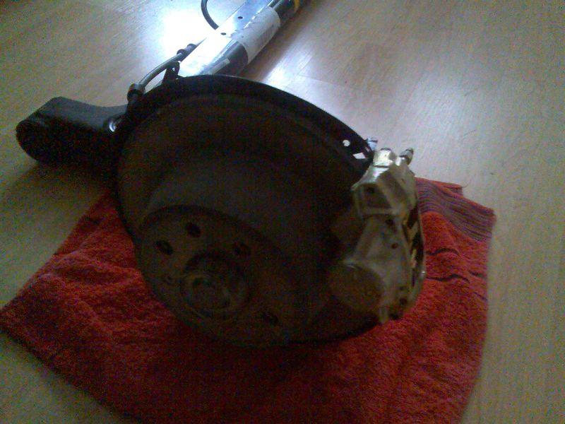

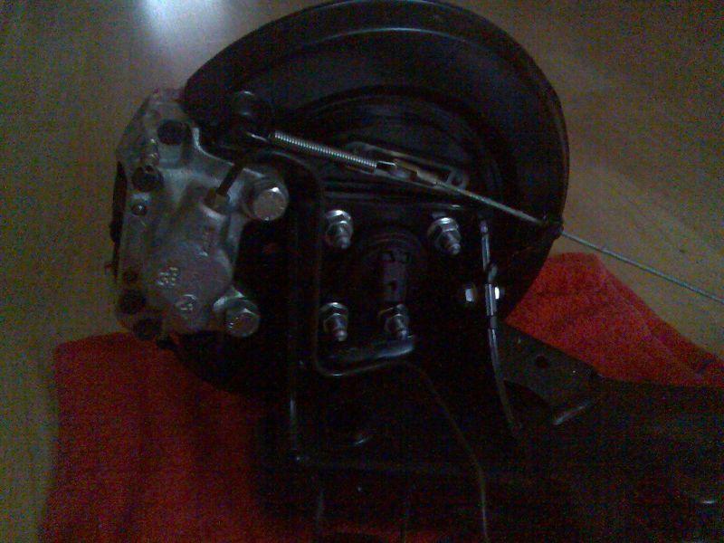

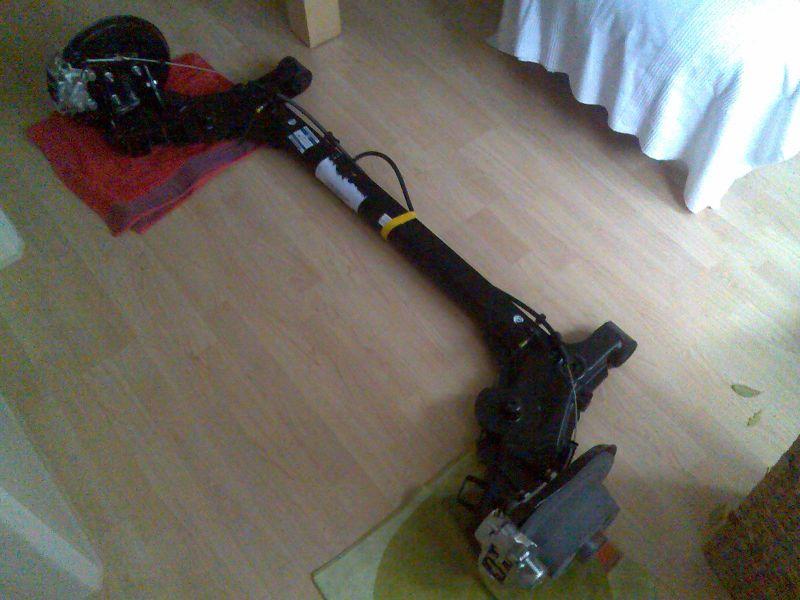

    Hier mal die neue Kadett E Hinterachse
