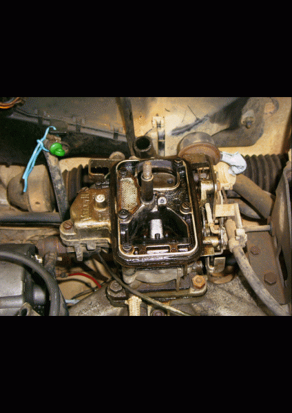

    Leider scheint am Vari2 gar kein Ventil fuer das Kabel dran zu sein.
    Kabel wurde vielleicht von Opel fuer alle Faelle verlegt.

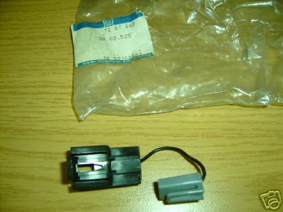

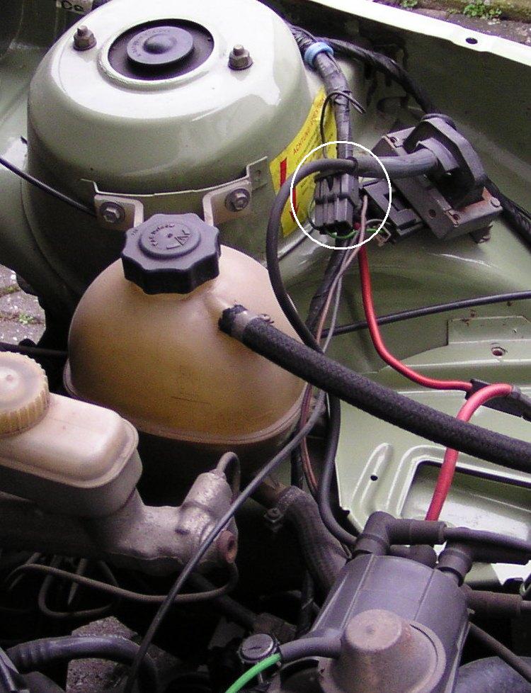

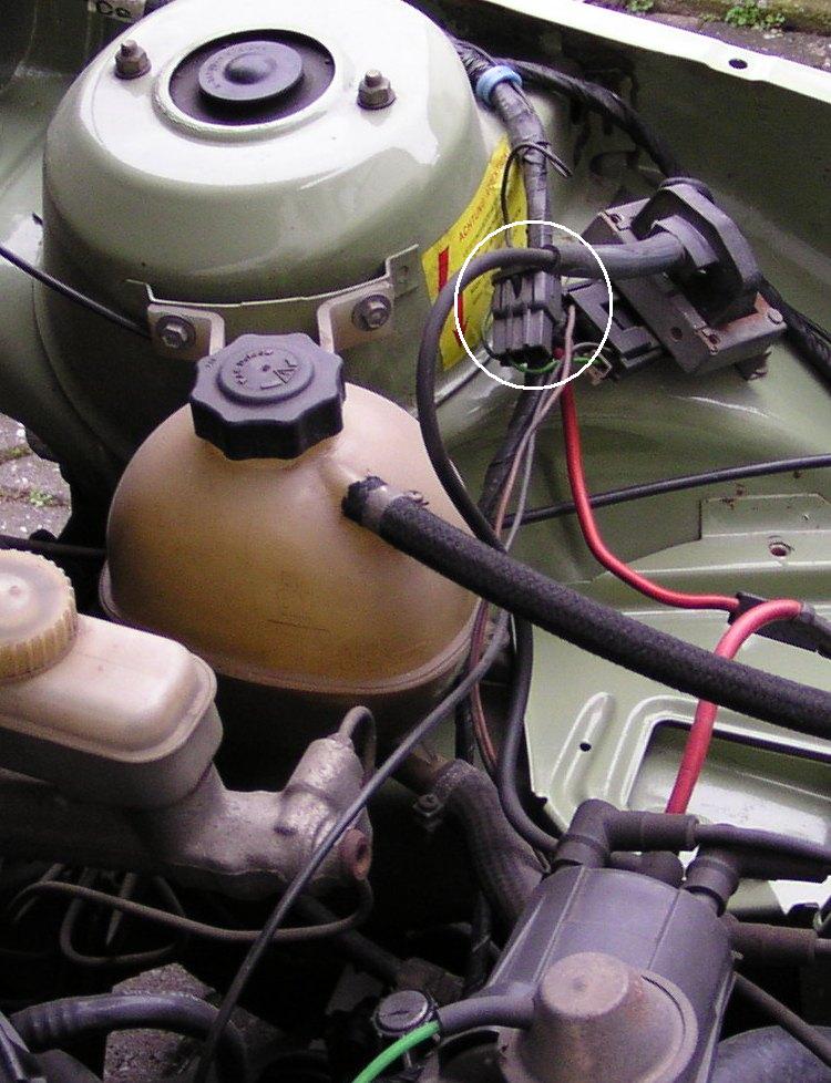

    In der Naehe der Zuendspule ist noch ein Stecker(siehe Foto)
    Hat es vielleicht damit was zu tun?
    Vergaserfoto:
    wenn mich meine Erinnerung nicht täuscht, dann ist das der Stecker, über den die Zündspule Zündungsplus bekommt.. ;)
    überprüf mal, welche Kabelfarben am Stecker an der Zündspule zu finden sind..
    du musst zwei Kabel (rot und dunkelbraun) haben, die zum Verteiler laufen, sowie ein schwarzes für Zündungsplus.
    (Ein evtl vorhandenes grünes ist für den Drehzahlmesser).
    Fehlt das schwarze, so hast du den Fehler.. ;)

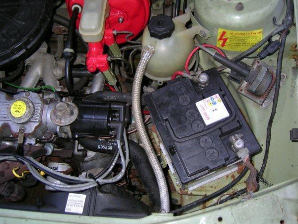

    Macht mich irgendwie etwas stutzig, dass der Stecker da so alleine herum vagabundiert. Hab mal ein Bild von meinem (ist zwar ein 1,3N, hat aber auch den Delco-Verteiler) angehangen. Sollte vieleicht der falsche verteiler eingebaut sein?
    andy67

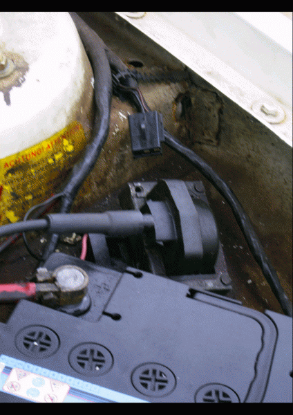

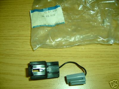

    Verteiler ist wohl Delco,scheint der gleiche zu sein den du auch drin hast. Hier ein Foto von meinem:
    Hat die Zuendung ausser dem Zuendschaltgeraet(schwarzer Halbmond im Verteiler) noch einen anderen Schalter/Relais ueber den der Zuendstrom geschaltet wird ?
