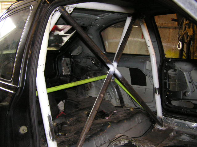

    So sieht das dann aus.....

    da is aber ganz schön großer Abstand zwischen Ama und Käfig, na ob das so oke is? ?(

    Ne also so wird der bestimmt net eingebaut.
    Und zum Thema Wiechers :
    Es gibt 2 Ausführungen,die eine geht vor dem Armaturenbrett runter und die andere durchs Armaturenbrett.

    der Käfig aus dem Link geht vor dem Ama runter.
    Wenn er durch das Ama gehen würde dann wären die vorderen stützen nicht so abgewinkelt sondern fast gerade !!!!!

    Richtig, auf dem Bild ist die Variante dir vor dem Amaturenbrett her läuft abgebildet ---> Amaturenbrett bleibt heile!
    ABER: wer sagt dass auf dem Bild auch wirklich der Käfig ist der geliefert wird??? denn auf Bild2 ist meiner Meinung nach nur ein Bügel abgebildet - und auf Bild3 sogar ein BMW...

    sag ich doch, auf dem ersten Bild oben stimmt was nich. der Käfig is zu weit hinten irgendwie....
