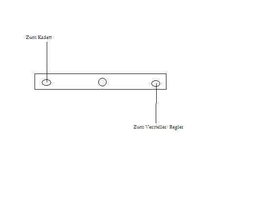

    habe eine sehr dringendes Problem!!! Hab nun die Bowdenzüge für die Heizung und Lüftung aus einen Vectra A, soweit so gut, Heizung (Warm/Kalt) regelung funktioniert. Nur ich weiß nicht wie ich das mit der Regelung für die Lüftung machen soll, also ob Fußraum-, Scheibe- oder Ober-Lüftung das dort die Lüft rauskommt, wenn ich den Regler darauf stelle. Wer kann mir da weiter helfen????
    Was meinst du genau mit Wippe??
    Sehe dir das Bild an, das soll die Draufsicht sein. so hatte ich es bei m ir gemacht. Stelle dir ein T vor und befesstige an den enden oben li und re die Züge. Weil beim Astra Direkt auf Kadett dann ist Oben mit Unten Vertauscht und mit der Wippe nicht.
