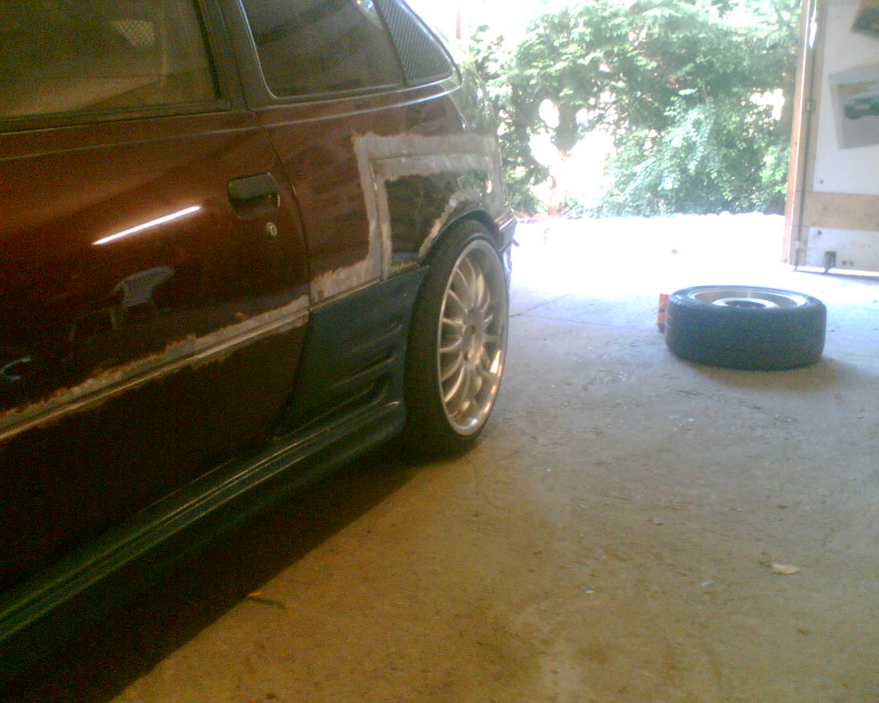

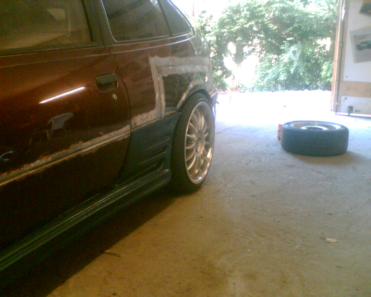

    Wie sieht es mit dem eintragen ein?
    Welche Farbe soll er denn bekommen?
    Schleifen die Felgen nicht,meinst der Tüv gibt sein okay?
    Warum hast du denn noch ne 4 Loch Anbindung?
    Hoffe es sind nicht zuviel fragen auf einmal.
    Also Farbe wird schwarz oder blau.
    Dieses WE werden die kanten vorne gebördelt und hinten gezogen, Damit ich noch tiefer kann.
    ich werde wohl alles per einzelabnahme machen lassen. Kostet zwar aber da muss ich durch, hab schon mein tüv Spezi:)
    Wer lust hat den ganzen Umbau mal zurück zuverfolgen der brauch nur hier lesen.
    Ich habe die 4Loch anbindung dringelassen da ich günstig die Felgen bekommen habe. Hinten ist ne Vectra Achse drin vom v6 wegen Stabi aber vom Astra GSI 16V die Achsstümpfe.
    Vorne fahre ich 284x22 Zimmermann scheiben mit den V6 Sätteln aber halt 4x100
