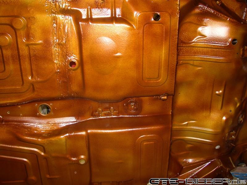

    ich habe jetzt keine Pics, aber der klare U-Schutz sieht genauso aus wie der Bernstein!
    Ich habe bei meinem D die gefährdeten Stellen mit überlackierbarem Steinschlagschutz und "weicher" Farbe gemacht, so wie D-Caddy !
