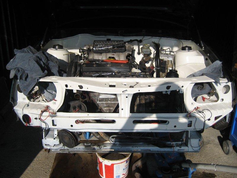

    Bin gerade dabei meinen Kadett zu zerlegen um ihn umzu bauen. Der 2. Umbau in diesem Fall.
    Hier mal ein paar Bilder.
    So war er mal
    Alles muss raus
    Das gibt die neue Front

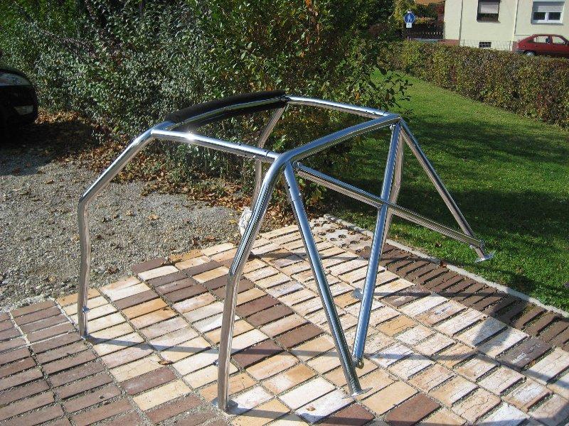

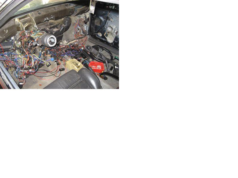

    Gestern ging es mal wieder ein wenig weiter. Bis auf den Kabelbaum und Motorraum ist nicht mehr viel drinnen. Ausserdem habe ich mir am Mittwoch was gegönnt was ich hier übers Forum bekommen habe.

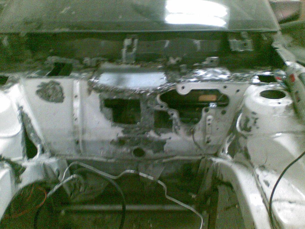

    Endlich habe ich mal Zeit gefunden an meinem Kadett weiter zu machen.
    Hier ein paar Bilder was Heute geschehen ist. Leider nur Handy Bilder hatte die Kamera vergessen.
    Ich hoffe nur das später auch mal so alles wird wie ich mir das vorstelle.
    Was würdet ihr als Rostschutz nehmen POR15 oder einfach nur Epoxy ?
    schaut ja net schlecht aus was du da machst ;)
    ich würd beides nehmen ;)
    por 15 und EP grund von standox
    Gruss
    ..::´ Die CoBrA `::..
    BAYERN ist PREMIUMDEUTSCHLAND
    por15 is a bissl übertrieben an der spritzwand.
    da reicht ep-grund, wenn alles schön sauber angeschliffen ist.
    kann das sein, das du ab und an nen kleinen kampf gegen das schweißgerät führst ??? :wink:
    No Fuckin Mainstream
    Ja das mit dem Schweißgerät stimmt. Habe schon ein weile nicht mehr geschweist und jetzt muss ich erstmal wieder Übung bekommen. Aber es ist noch kein Meister vom Himmel gefallen.
    Hoffe das es beim nächsten mal besser wird. :P
