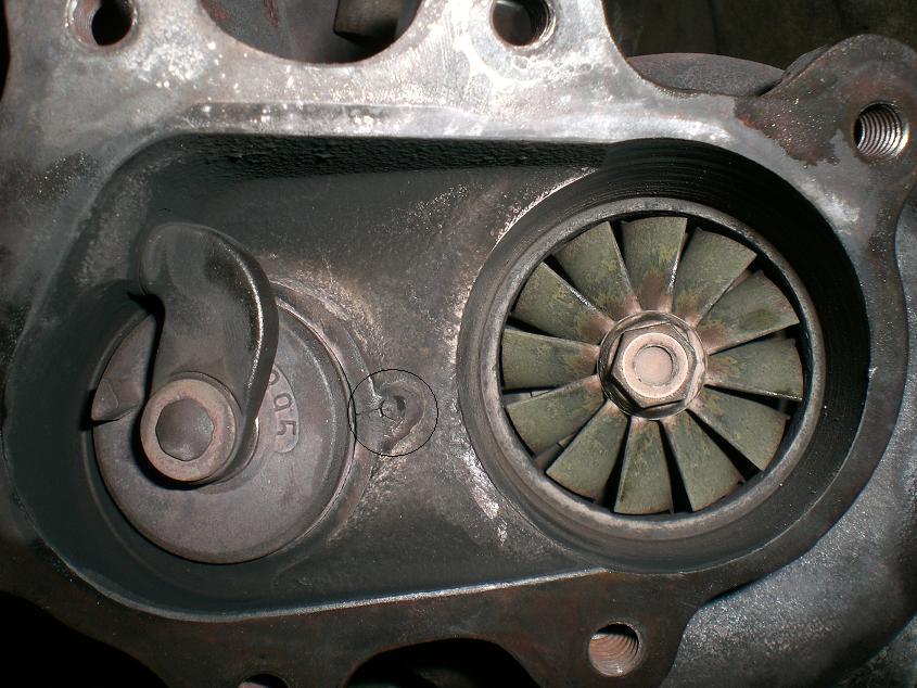

    Habe gerade den Kopf am Corsa unten, musste dabei feststellen das der Lader in meinen Augen nicht gesund auschaut. Kann mir dazu jemand was sagen oder ist es eher unbedenklich.
    Wie man auf den Bild sieht ist ein kleiner Riss neben der Wastegate Klappe und das Turbinenrad hat eine grünliche verfärbung.
    Hatte Öl im Wasser deswegen habe wir gestern Abend gleich den Kopf runtergenommen um zu schauen ob die Kopfdichtung einen Schlag hat, schaute aber noch recht gut aus.

    Also würde sagen das das was ernstes ist der riss ist schon schlimm und ich würde auch sagen das was im turbo undicht ist da her das öl im wasser das könnte ich mir nur vorstellen hat denn die welle spiel ??
    Grüße Ronny
    Lader ab zu eds,vmax,klassen etc
    kopf zu Heelspeed abdrücken lassen und überholen!
    so würd ich s machen
    weil Der riss da ist standart passiert gerne aber bei dem alter darf das auch mal sein :wink:
