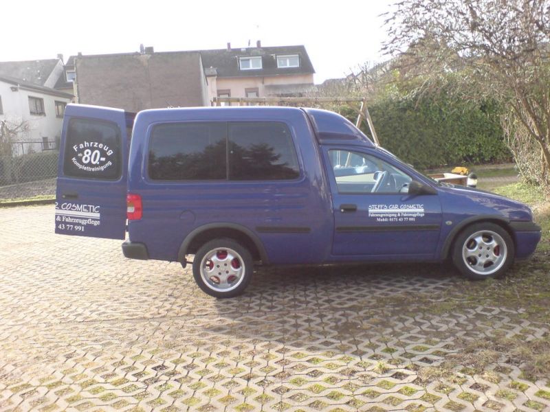

    hab mir vor ner woche was neues zugelegt.
    nen opel combo b tour. bj 99 mit frontschaden.
    der rahmenist schon gerichtet, alle teile bestellt.
    die VA is schon mit 75er K.A.W federn runtergekommen und mit einstellbaren gelben konis bestückt.
    die Ha wird heute mit selbstgebauten aufhängungen tiefergesetzt.

    an der front war der rahmen gestaucht.
    diesen habe ich schon gerichtet.der motorhalter war gebrochen.diesen hab ich auch schon getauscht.
    werde am we das neue frontblech einschweißen und alles anpassen (Haube, Kotflügel ;lampen, ect.)
    die ha hab ich gestern durch umsetzen des distantblocks noch 2,5 zentimeter tieferbekommen.
    radläufe werd ich auch noch bördeln und etwas ziehen, damit die 8x15 platz haben.

    heute habe ich die front eingepasst und wieder verschweißt.
    alle radläufe rundum sind jetzt auch 3 cm gezogen.
    ne dachantenne hat er bekiommen und en paar zubehörteile sind auch eingetrudelt,
    das muss für dieses we reichen.dienstag wird wieder weitergeschraubt.
