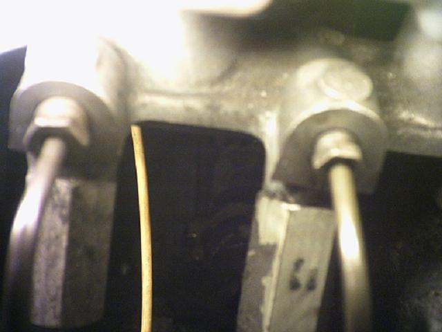

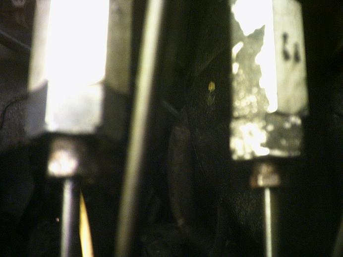

jetzt ist mir aufgefallen das meine Anschlüsse von meinen 1,6er BKV 2 verschiedene größen von anschlüssen hat - einmal großes Gewinde und einmal kleines Gewinde. Bei den 2L BKV den ich hier habe sind nur große Anschlüsse vorhanden.
Habe nun n Problem da ich den BKV nicht verbauen kann - und mich würde jetzt interessiereen ob das normal ist das der 2L BKV gleich große Anschlüsse hat - bzw. das meine Leitungen/Verschraubungen 2 unterschiedliche Gewindegrößen hat.

Ja frage ist ob jetzt die Anschlüse von dem BKV/HBZ gleich groß sind oder ob die wie bei meinen unterschiedlich sind.
Weil dann kann ich mir die suche nach nem anderen BKV/HBZ sparen und müsste dann ggf. die anschlüsse umändern - was wiederum andere Probleme mitsich bringt(keine crimpzange) -

ich schaue mal wenn ich die Druckminderer abschraube auch ein unterschiedliches Gewinde habe - wenn die an den 2L BKV passen dann habe ich nur noch 1 Leitung wo der Anschluss nicht passt(der obere hintere). Werde diese mal zurückverfolgen - es ist auf jedenfall eine Leitung vorne.
ggf. muss ich dann die Bremsleitung wechseln............ -
