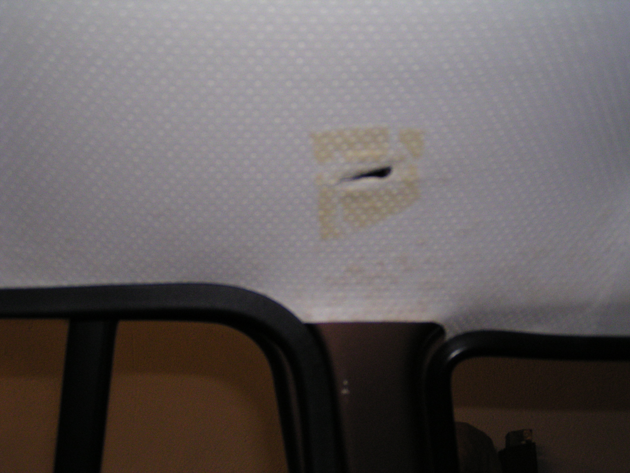

    soweit ich das auf Deinen Bildern erkenne kann, scheint es sich um den Himmelbezugsstoff ab F C250000 bzw. C500000 (ab Herbst81) zu handeln. Zum Vergleich hier ein Foto aus meinem Kadett Caravan EZ 1/83.
    Hier die ersten Maße : Limosine 3-türig ohne Schiebdach EZ 11/80, Position der 4 Nähte jeweils gemessen von der Frontscheibendichtung: 29,5 cm, 67 cm, 104,5 cm, 124,5 cm. Misst man von der Heckklappendichtung ist die hintere 16 cm entfernt, die vorletzte 36 cm dann 73,5 cm...
    Die Maße von den spätere Modellen folgen in kürze.
    By the way: Hat jemand 'ne Idee wie man den Riss, der auf dem Bild zu sehen ist, reparieren kann ohne den kompletten Himmel auszutauschen?

    andy67: Selbermachen ist denke ich mal schwer, das vernünftig hinzubekommen, wenn man keinen Plan davon hat. Frag doch mal z.Bspl. bei atu, die machen "smart repair" und haben ne Menge Tricks, wie man sowas flicken kann. So Arbeiten sprengen für gewöhnlich auch nicht das Budget. :)
