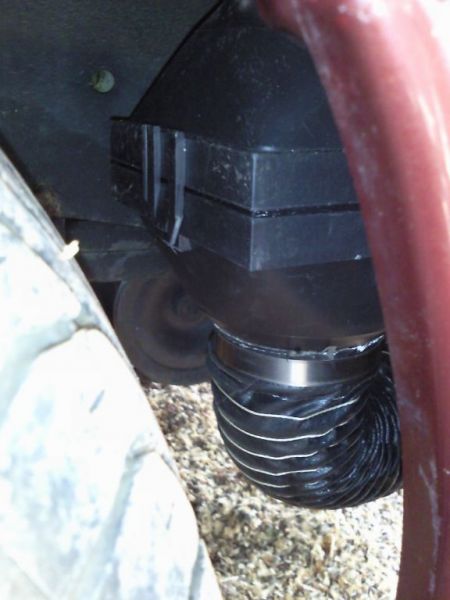

    Die sache mit deinem Ansaugtrakt gefällt mir gut. Kannst mal beschreiben wie das funzt, und wie , bzw wo der filter sitzt. Hast da n pilz drauf?
    lg
    Kai
    :DUnterwegs im namen des Herrn :D
  • #799
    Oben ist eigentlich alles beschrieben aber für dich nochmal ;)
    Vom LMM geht ein Samco Reduzierstück ab, auf ein Ladeluftrohr. Von dort geht ein 90° Winkel durchs Radhaus und kommt auf einen kleinen Luftfilterkasten der Firma "Sandtler welcher am Halter der Stossstange befestigt ist !
    Vom Kasten aus geht ein Flexschlauch (auch von Sandtler) vor an die Stossstange an den Ansaugtrichter der bei dem System dabei war. So gibts nur kalte und frische Luft für den kleinen ;)
    P.S: Die JMS Einlässe nutze ich ja nicht mehr. Die kann man nun kaufen ;)
