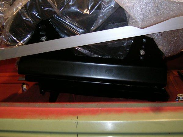

    Schleifer:
    Martin, das Problem, daß Du mit Vollschalen, die mit seitlicher Befestigung im Fahrzeug verbaut werden, zu hoch kommst, wirst Du mit so ziemlich jeder Sitzkonsole haben.
    Richtig spaßig wird's dann, wenn Du auch noch einen Käfig verbaut hast ( und dann vielleicht sogar mit Helm fährst).
    Hatte bei meinem D mit den Sparcos auch dieses Problem. Sogar auf unterster Stufe stieß ich mit dem Helm ans Dach (... und ich bin gerade mal 1,75m)
    Aber unsere Techischen Kommissare hier in S-H schreiben uns eh eine Sitzbefestigungskonstruktion nach DMSB-Handbuch Gr.H vor, wenn man (homologierte) Vollschalensitze einsetzt.
    Ich hab's in meinem Slalom-Kadett so gelöst und sitze damit (auf unterster Stufe) ca 5-6cm tiefer als im Seriensportsitz.
    Schönen Gruß aus dem Hohen Norden
    Thorsten

    Das hier angesprochene Problem tritt eigentlich nur bei Sitzen mit seitlicher Befestigung auf (diese großen Winkel rechts und links vom Sitz, sind auf dem Bild vom Schleifer recht gut zu sehen).
    Dadurch kommt der Sitz schonmal ein ganzes Stück höher.
    Deine Sitze sind ja für die Befestigung von unten, so wie die Serien-Recaros ja auch, gedacht. d.h Deine Sitze werden direkt ohne Adapter oder Winkel mit der Konsole bzw. der Laufschiene verbunden.
    Dadurch kommst Du mit dem Sitz nicht höher im Vergleich zur Serie.
    Meist sind solche Schalensitze (hatte ich vorher auch drin) in der Sitzfläche so flach gebaut, daß man deshalb tiefer sitzt.
    Das kann man aber eigentlich recht gut mit den "Loch-Winkeln", die unter den Laufschienen der GTE-Recaros verbaut sind, ausgleichen.
