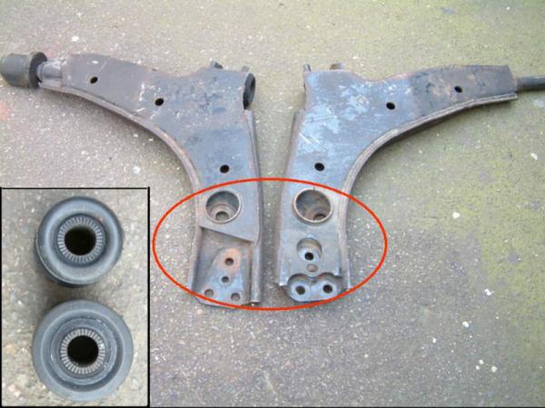

Ich hab mal die Unterseite der verschiedenen Querlenker fotografiert:
links der Querlenker der kleineren D-Kadetten (kürzere Verstärkung im Bereich der Aufnahme für die Traggelenke)
rechts der Querlenker der größeren D´s (16S, 16D und 18E) bzw. aller D-Kadett ab Modelljahr 84 (ab Fgst. E *******, also ab ca. 8/83)
Der Unterschied, den ich meine (die haben eine längere untere Verstärkung) läßt sich am besten an hand eines Bildes erklären.hiko
Auf dem Pic sind auch noch die Buchsen abgebildet.
Die obere ist die Buchse bis FgstNr. E5000000/E2502304 (hat in der Mitte, also das was im Querlenker sitzt einen Durchm. von ca.36 mm)
Die untere ist die Buchse ab FgstNr. E5000001/E2502305 (hat in der Mitte einen Durchm. von ca.38 mm)
Der Unterschied im Durchmesser sieht auf dem Bild etas heftiger aus, das liegt an den unterschiedlichen "Gummiwülsten" die dann später aus dem Querlenker noch herausgucken.Ich hoffe, ich konnte einige Unklarheiten beseitigen.
Schönen Gruß
Thorsten -

das mit den querlenkern is jetzt klar, is mir bis dato nich aufgefallen, weil mein kleiner der älteste D is den ich, mein GTE is ja einer der letzen 83er ....kegel vermessen is nich das ding, auch im federbein nicht, mal abegesehn das die vom E alle gleich sind, mit ein paar messkugeln gings trotzdem
was ich meinte, war den ganzen querlenker zu vermessen, hab im werkstättenhandbuch leider nix gefunden, mir gehts nur darum, das meine E organspender allesamt ziemlich fertig waren, und ich keinen bock hab, mir nen krummen lenker aufzuarbeiten ......
