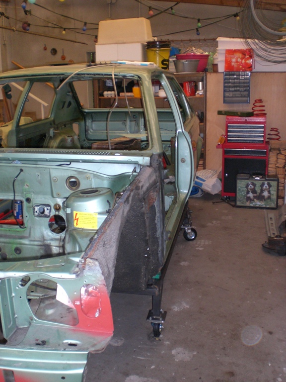

Ich hab heute mal versucht die Servo vom Kadett E in den Kadett D einzupassen. Jedoch ist es leider bei einem Versuch geblieben.
Ich habe das Loch zum Innenraum erweitert auf 50mm, das neue Lenkgetriebe passt auch rein, jedoch kann ich es nicht befestigen weil es nicht weit genug in den Innenraum reingeht.
Ich müsste das Blech so weit öffnen, das die Servoleitungen auf dem Getriebe mit in den Innenraum ragen, erst dann könnte ich das Getriebe mit den U-Bügeln befestien. Ist das so richtig?? Ich dachte das das Getriebe vom Kadett E passt, dieses stammt aus einem Kadett E Cabrio 1,6l.
Woran kann es liegen?
Hier 3 Bilder:
