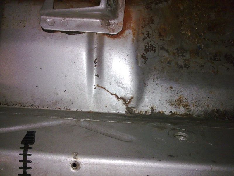

    So, jetzt kommen die Bilder!
    Vorne rechts
    Vorne links
    Hinten links
    Sechs cm langer Riss
    Loch
    Loch
    Und nochmal der Fußraum vorne links
    Ich habe echt mit schlimmerem gerechnet!

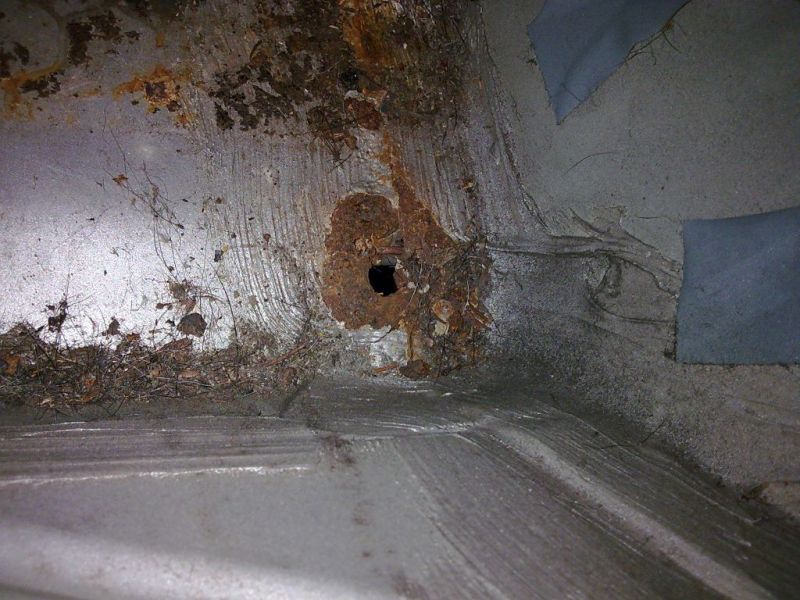

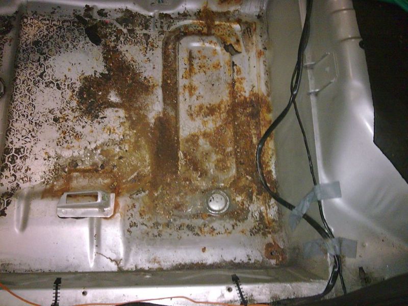

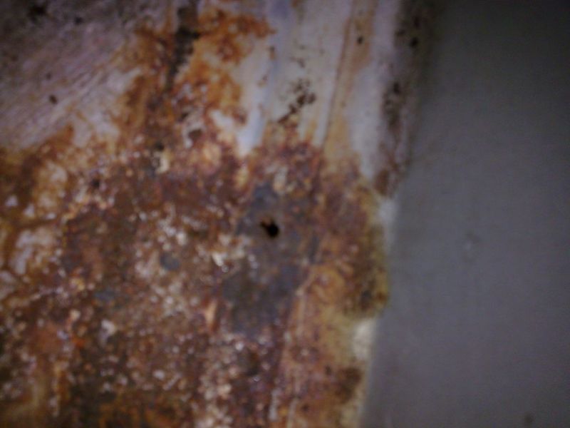

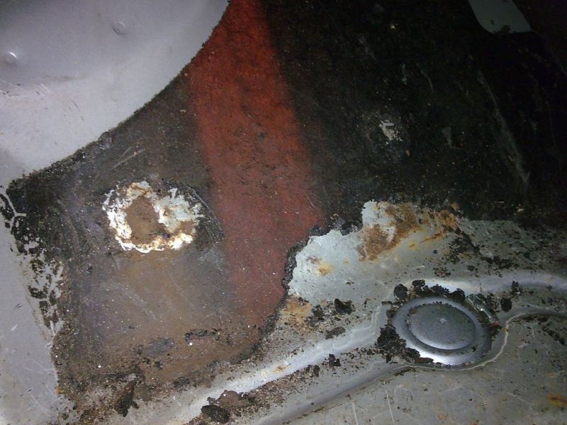

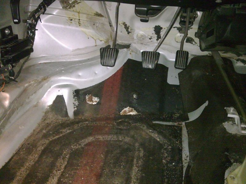

    Endlich bin ich fertig mit dem entfernen der Teermatten! Aber das, was dann teilweise zum Vorschein kam gefällt mir gar nicht! :shock:
    Fußraum hinten links an Mitteltunnel:
    durchgerostet!
    Fußraum hinten links an Stehblech der Rückbank: durchgerostet!
    Aufnahme von Fahrersitz hinten links:
    durchgerostet!
    Fußraum vorne links:
    durchgerostet!
    Rückbankblech an Gurtschraube hinten rechts über dem Rahmen:
    durchgerostet!
    Und noch zwei komplett Bilder!
    Also wenn ich das jetzt alles so betrachte, und bedenke, das die Radhäuser noch nicht vom U-Schutz befreit sind denke ich das ich noch nie einen so maroden E-Kadett gesehen habe!
    Ich werde ihn aber trotzdem neu aufbauen!
    Ich sehe es als Herausforderung!
