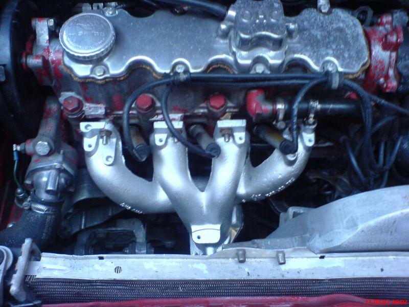

    ich hatte meinen krümmer mit 1000°C lack lackiert.....hat 6 monate gehalten! wurde nur ausgebaut weil er undicht war..hier mal ein bild wie er nach 3 monaten aussah!

    sieht der krümmer denn immernoch soa aus wie auf dem foto? :D

    @jannik: ja er sieht noch so auf wie auf dem foto...kann bei gelegenheit mal ein aktuelles bild schießen! ne mit ner neuen dichtung ist es leider nicht getan...müsste man mit nem bandschleifer oder sowas mal über die fläche gehen!
    der silberne krümmer wurde vorm lackieren sandgestrahlt damit jeder rost weg ist und lack auch hält und sich schön einbrennen kann....man das hat vielleicht die ersten paar kilometer gestunken:D:D:D
