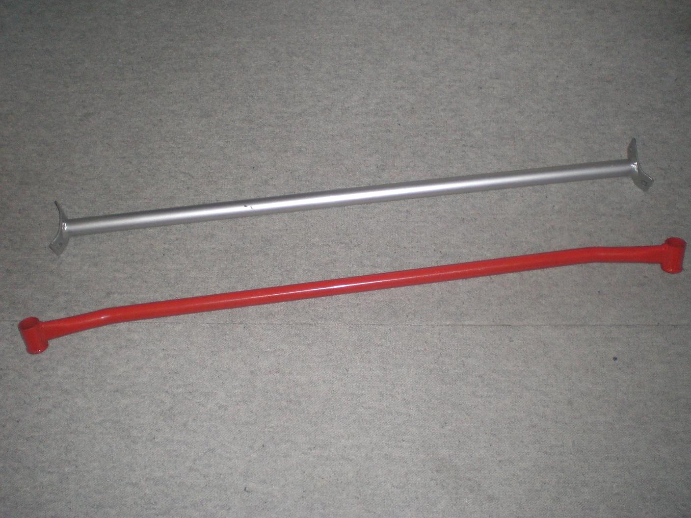

Strebe hinten beim E
    Definitiv Die zum zwischen Die Dome schrauben.
    Weil da auch die arbeit direkt in der Masse abgefangen wird.
    Mit der Auf den Dämpfern machst du dir das Dämpfer Gewinde kaputt.
    Außerdem hast du probleme bei der Montage weil Du bei benutzung eine Knarre mit nuss du den Dämpfer nicht fixieren kannst.
    Gekröpfte schlüssel passen so nicht ins Rohr.
    Alu reicht locker da Die streben alle grade sind können die, die kraft optimal aufnehmen und haben keinerlei verwindungen.
    Stahl ist da eigentlich zu schwer zumindest im motorsport.
