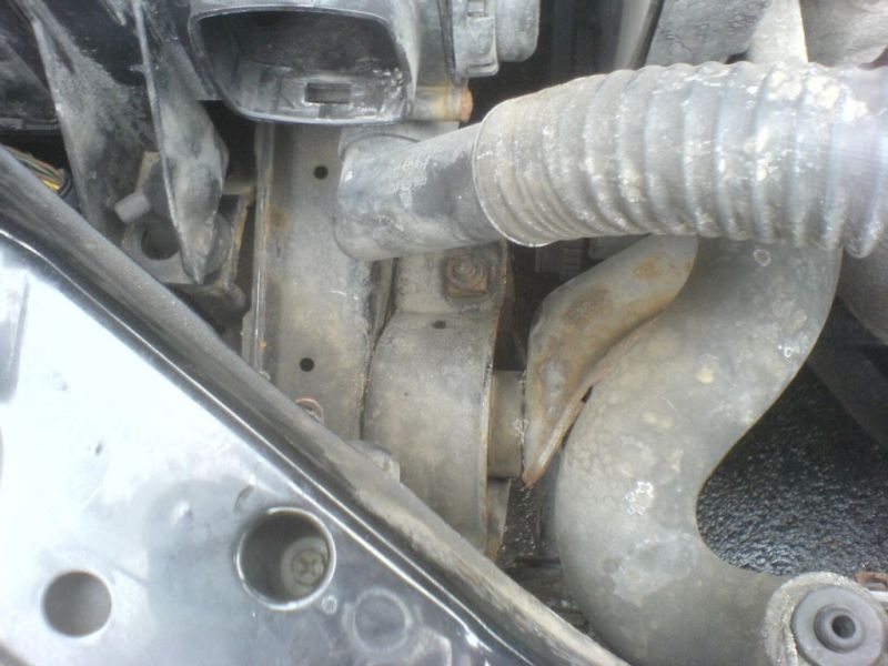

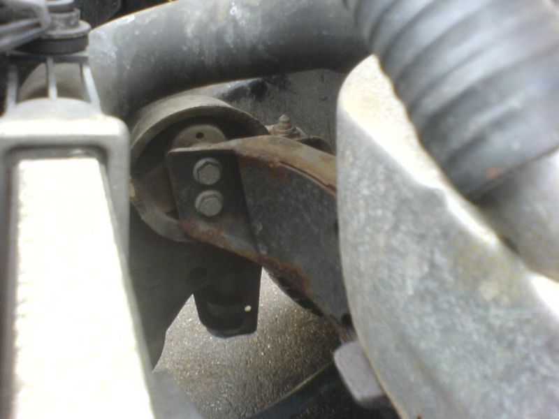

    Also die Halterung (auf Abb.Nr.2) konnte ich jetzt mal besorgen. Gestern wo ich dann mit dem Umbau beginnen wollte. Musste ich leider feststellen, dass man noch ein anderes Motorlager(weiß nicht die genaue Bezeichnung) benötigt. Also des Gummilager wo an die Karosse kommt.
    Ist das das Teil Nr. 7 auf der Abbildung?
    Gibt es da verschiedene?
    EDIT:
    So schaut es momentan aus. Die Servopumpe inkl. Halter wird diesen Halter ja ersetzen. Und ich brauch da ein anderes Motorlager.Aber welches,woher krieg ich es, wo ist es überall verbaut? :)...Hilfe
