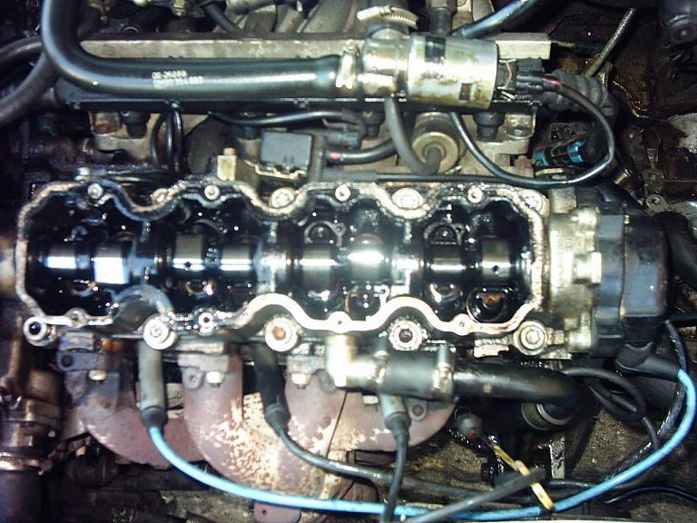

    wenn der sauber ist sollte das eine Problem schon mal gelöst sein dann mußt du gucken ob die Verschleißerscheinungen noch nicht so groß sind...
    wie sehen den die Nocken aus?
    eingelaufen? (schleifspuren)
    am besten auch mal nen Foto einstellen den deckel haste ja eh schon ab ;)

    so weit ich sehen konnte ist nix eingelaufen keine schleifspuren.
    Kadett schnurrt wieder filter ist frei ;)
    Muß gleich los werde ich sehen ob alles past sonst komme ich mit dem ADAC nach hause :rolleyes:
    foto ist von heute Morgen

    Kai dat mache ich morgen damit ich selber sehen kann ob da noch ne dichtung kaput ist oder ich die Vetildeckedichtung ordendlich eingebaut habe :D
    Nein ich habe nix sauber gemacht und mit 400papier plan geschliffen und habe auch keine dichtmasse benutzt fals diese fragen kommen solten :D :D
