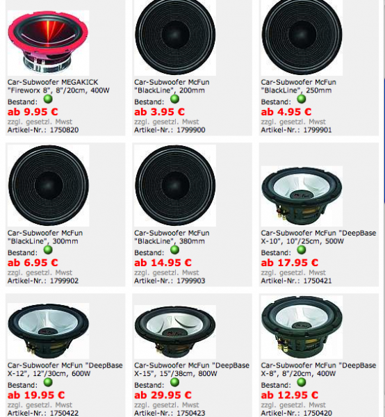

    Ich will nun langsam an meine Anlage gehen, da ich nun nicht
    der Reichste bin muß ich zu günstigen Komponenten greifen,
    was haltet ihr davon.
    Bereits verbaut sind vorne Türlautsprecher von Jensen.die nur übers Radio laufen.
    Folgende Sachen kann ich günstig kriegen:
    1)
    2)
    3)

    Wie und wo willst du das denn alles verbauen?
    In dem Setup ist leider nicht eine vernünftige Komponente enthalten :(
    Wenn du wenig Geld hast, solltest du vernünftiger Komponenten einkaufen. Ein oder zwei Endstufen, Frontsystem + Subwoofer. Keine Triaxe und wahrscheinlich auch keine 4-fach Bestückung.

    Mehr als 80€ ist das Zeug auch nicht wert, was man dir da anbietet :rolleyes:
    Wichtiger wäre wohl erstmal ein gescheites Frontsystem. Denke hier ist auch nochmal etwas Grundlagenklärung nötig. Das Geld für weitere Piezos und Breitbander kannst du dir getrost sparen. Ein gutes Frontsystem besteht aus einem Hochtöner und einem Tiefmitteltöner, die meist über eine Frequenzweiche angesteuert werden. Von daher solltest du die Jensen Lautsprecher raushauen (nehme mal an es handelt sich um Koaxe), die Türen dämmen, stabile Aufnahmen für die Tiefmitteltöner bauen und dir ein 16,5cm 2-Wege Kompo besorgen.
    Weitere Koaxe, Triaxe und solchen Müll braucht man nicht.
    Wenn nur wenig Geld zur Verfügung steht, kann sich das Frontsystem mit dem Sub dann eine 4 Kanal Endstufe teilen. Wenn man da eine vernünftige gebrauchte besorgt, hat die sicher schon mehr Leistung also die beiden Toxic Amps zusammen.

    Die Lautsprecher, welche Marke sind das? Erinnert mich an das hier:
