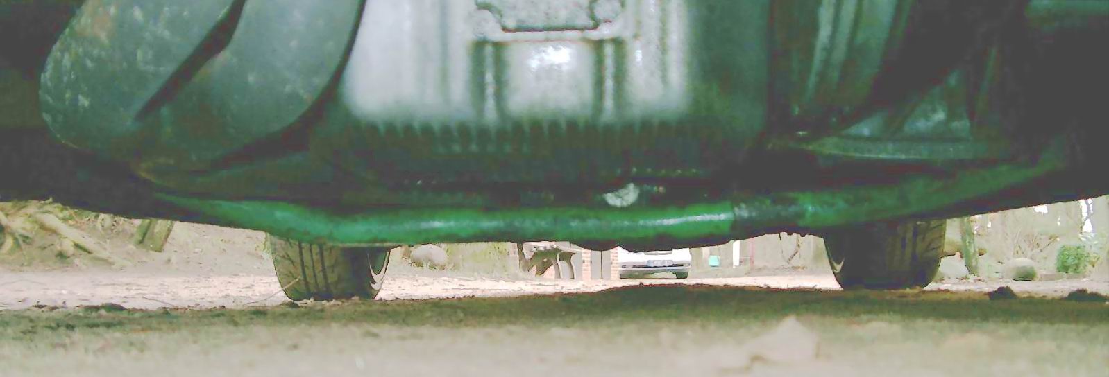

Jep, ich hab eine Querlenkerstrebe drin.@schalldämpfer
Wenn man die Q. einbauen will müssen beide Vorderräder entlastet sein! Häufig bekommt man die entsprechenden Schraben aber auch granicht mehr rausgedreht weil sie in der im Gummi eingegossenen Metallbuchse festgegammelt sind (dann viel Spaß!) Zu tief sollte der Wagen im übrigen auch nicht sein da man mit der Strebe leider jeden kleinen Hübbel erwischt! Meine ist auch grad wieder krum X(, geht jetzt aber eh bald in den Winterschlaf .Kadett E GSI 16V
Gelenkköpfe waren i.O., hab mir aber trotdem schonmal einen kompletten, neuen Satz bei ebay besorgt (alle 4 für 16,- :D)
Was bei mir aber kaputt war, waren wie Du vermutetest die Buchsen vom Dreieckslenker, zwar erst eine, hab aber die andere natürlich mitgemacht.Edit: Wollte doch noch'n Bild von meiner schon ziemlich mitgenommenen Querlenkerstrebe anhängen. Im Moment sieht sie allerdings mal wieder schlimmer aus.
