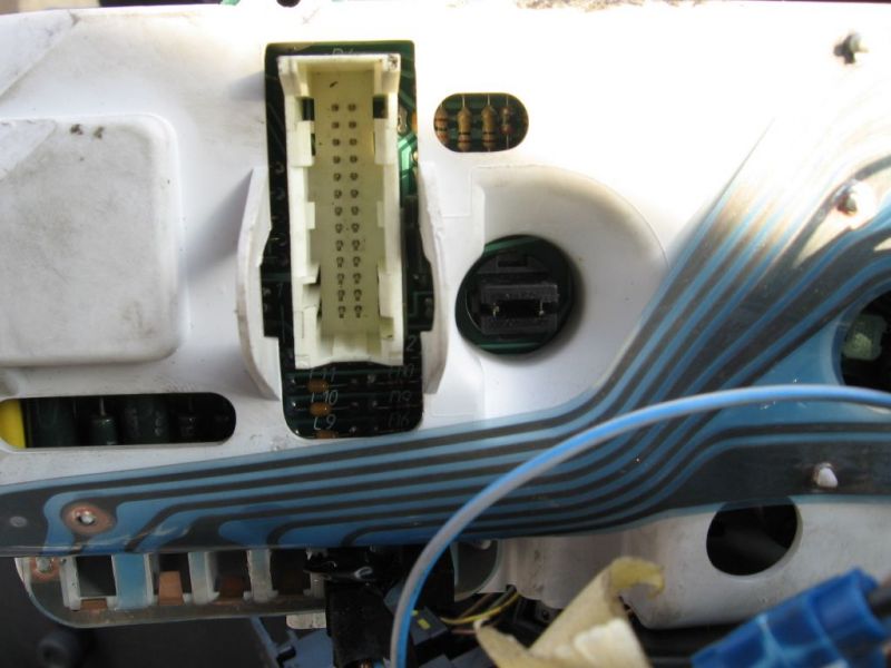

    Da in meinem Kürzlich erworbenen Kadett zwar ein Digifiz eingebaut war aber der Drehzahlmesser keine Drehzahlen gemessen hatte hab ich den Tacho ausgebaut. Das Ergebnis war eine sehr Laienhafte Verkabelung des ganzen die ich jetzt entrümpeln will. Da allerdings der Originale Stecker X8 nicht vorhanden ist muss ich jetzt wissen wo welcher Pin ist. Zumindest die 4 Eckpins währen extrem Hilfreich. Unten auf dem Foto ist auch unten am Digifiz.

    Soweit ich das in Erinnerung habe:
    links oben 13
    links unten 1
    rechts oben 26
    rechts unten 14
