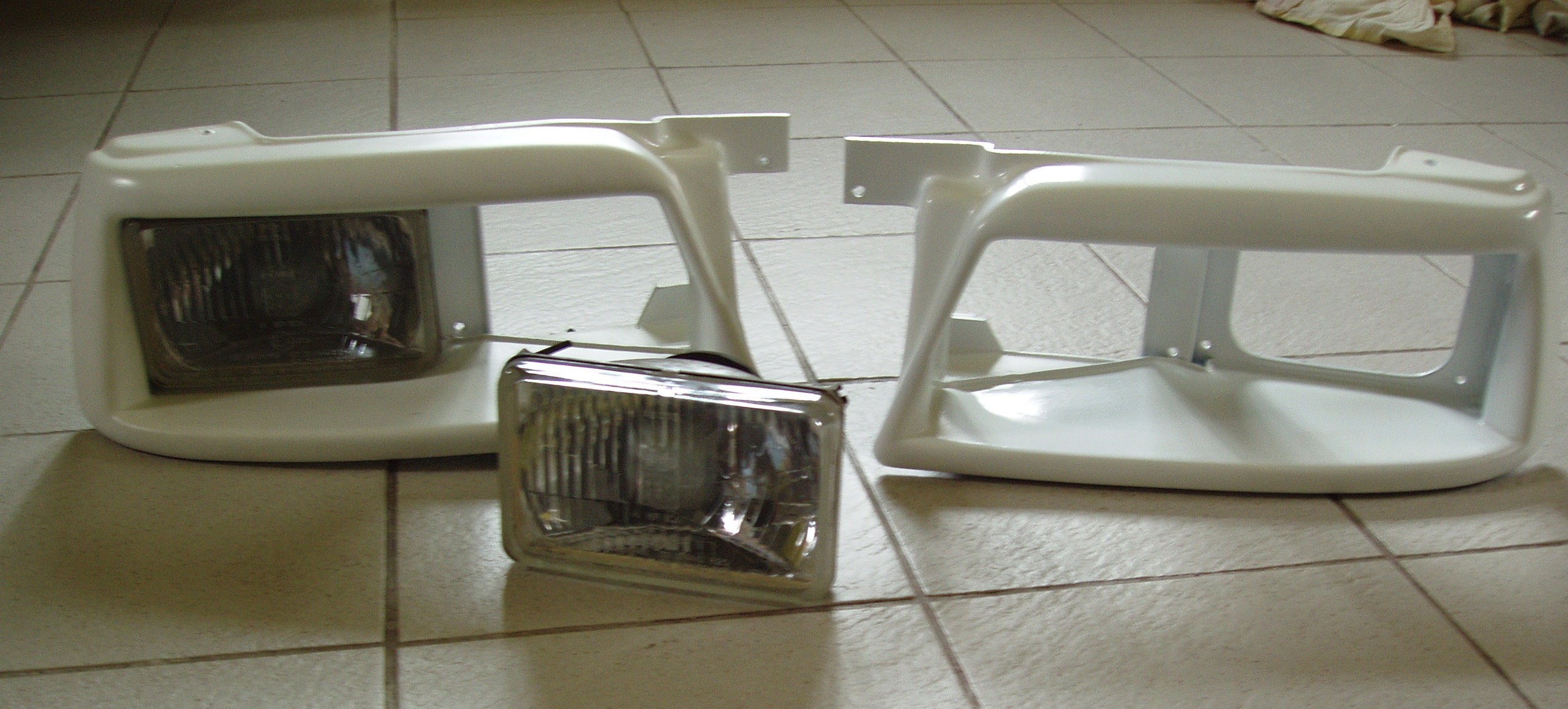

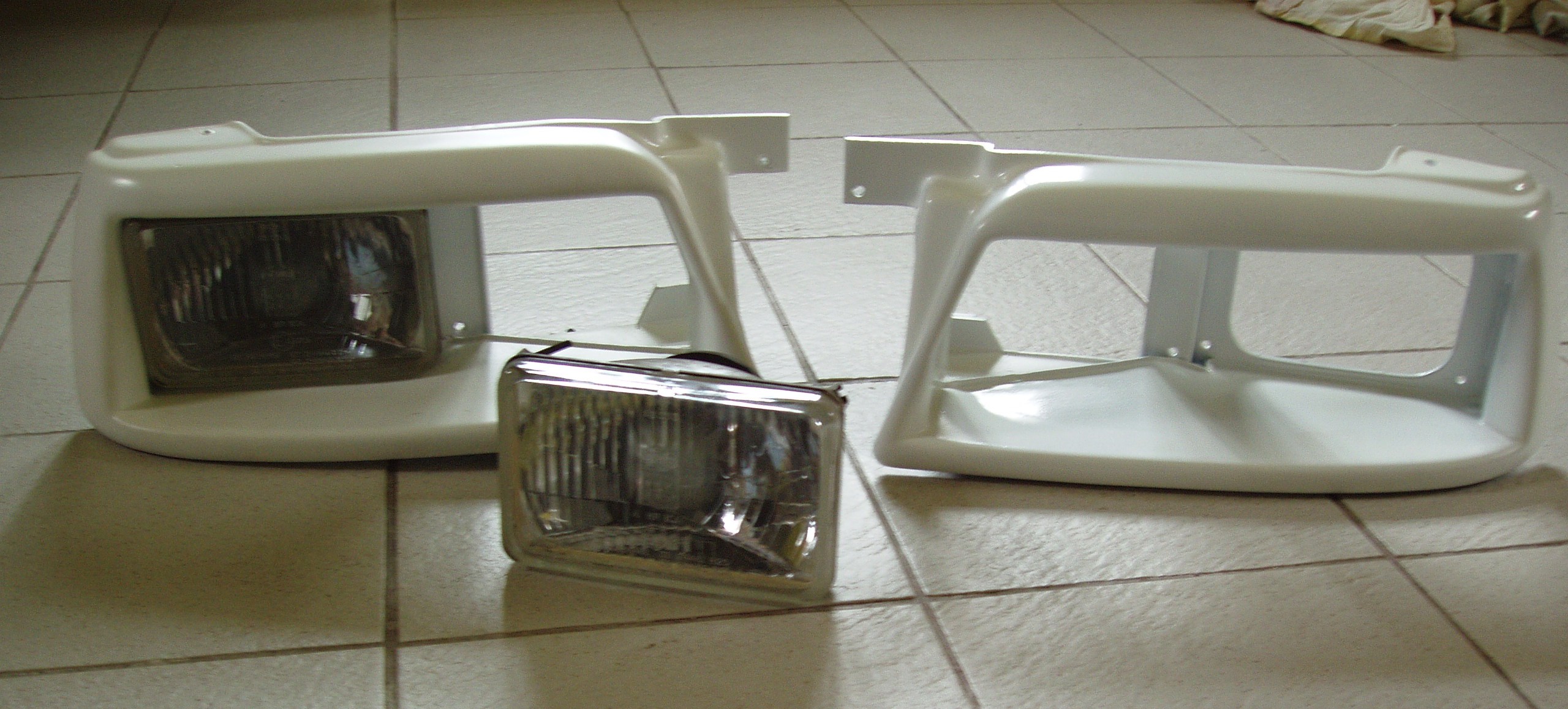

ich fand die hirschcar dinger auch immer verdammt geil....allerdings hab ich letzt hier im forum n bild gesehen, mit neuen original scheinwerfern. ich muss mal sagen, so gut hat mir noch kein anderer scheinwerfer gefallen...
aber ich glaub kaum dass man die alten nochmal so klar und glänzend bekommt
#12 Da in mehreren Foren schon die Frage nach den Scheinwerfer-Einsätzen der Hirsch-Car-Scheinwerfer aufgetaucht ist, will ich es mal hier posten.
Aüssere Scheinwerfer :
Hella 1AB 003 177-281 Scheinwerfereinsatz, Hauptscheinwerfer
Hella 1AB 003 177-287 Scheinwerfereinsatz, HauptscheinwerferVerwendung :
AUDI - 200 (43) - 2.1 5 E 10.79-09.82 -01.81 100 136 2144
AUDI - 200 (43) - 2.1 5 T 10.79-08.82 -01.81 125 170 2144EAN-Nummer 4082300027815
Status Nur nach Stückliste lieferbar
Gebrauchsnummern E1 24460, E1 24461
Lampenart H4Abbildung
Zeichnung mit AbmessungenInnere Scheinwerfer :
Hella 1KB 004 691-007 Scheinwerfereinsatz, Fernscheinwerfer
Abbildung
Zeichnung mit AbmessungenStatus Nicht mehr lieferbar
Als Ersatz, da 1KB 004 691-007 nicht mehr lieferbar ist:
Hella 1KB 003 177-291 Scheinwerfereinsatz, Fernscheinwerfer
Abbildung
Zeichnung mit AbmessungenVerwendung:
AUDI - 200 (43) - 2.1 5 T 10.79-08.82 -01.81 125 170 2144EAN-Nummer 4082300027822
Status Normal
Gebrauchsnummern E1 24504
Lampenart H1Vielleicht hilft das ja den Ersatzteilsuchern weiter.
Der Einbaurahmen ist - natürlich - nicht mehr lieferbar.[span=#FFA500]Falls jemand ein Gutachten haben sollte, bitte melden ! (Kopie oder PDF reicht mir ...[/span]
