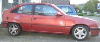

    Fotos hab ich bisher nur im ungewaschenem Zustand.
    Er stand ein halbes Jahr, bis ich ihn gekauft hab.

    Schöner wager, hoffentlich ist er vom rost so gut wie auf dem bild. Achte darauf, wenn du die bremsen wechselst, das du ATE nimmst ( die mit den klammern ). Da hast das Problem nicht mehr mit dem festhängen. Also große scheiben, ate, und die dinger hauen ordentlich rein.
