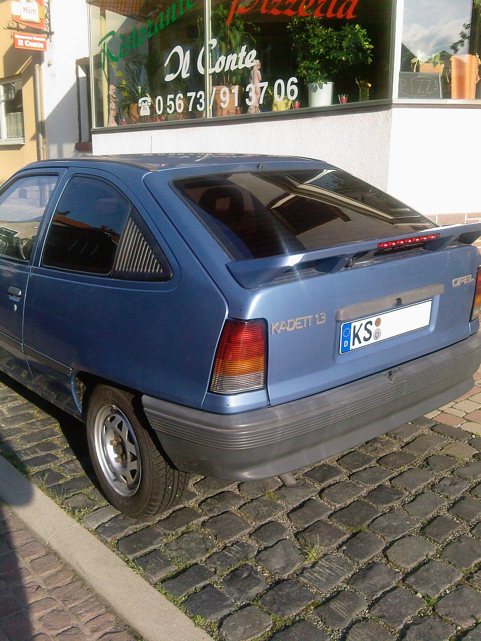

    Habe vor mir auf meinem Kadett E cc en GSI Spoiler zu machen...
    Nun ist meine Frage: Passt der überhaupt da drauf???
    vll hat ja jemand das gleiche getan un kann mal en Bild posten!

    der passt schon auf die Heckklappe von E-CC, allerdings musst Du vorher noch den Heckwischer entfernen und das Loch schließen. Danach kannst Du den Spoiler durch 6 zu bohrende Löcher auf der Heckklappe befestigen.

    in etwa so schau aber noch ab ich ein besseres bild finde.....
    Aber der wischer muss weg dazu
    ps. hab noch eine Hecklappe da wo das loch schon zu ist

    Oder so...
    Naja Wie gesagt hab noch wenn ohne Scheibenwischer eine Da mit Bohrungen für den GSI-Spoiler + 1 Irmscher der da genauso drauf passt..
    Doofe ist nur das mit dem Versand oder so
    Aber die Klappen vom E-CC sind gleich egal ob 3 oder 5 Türer

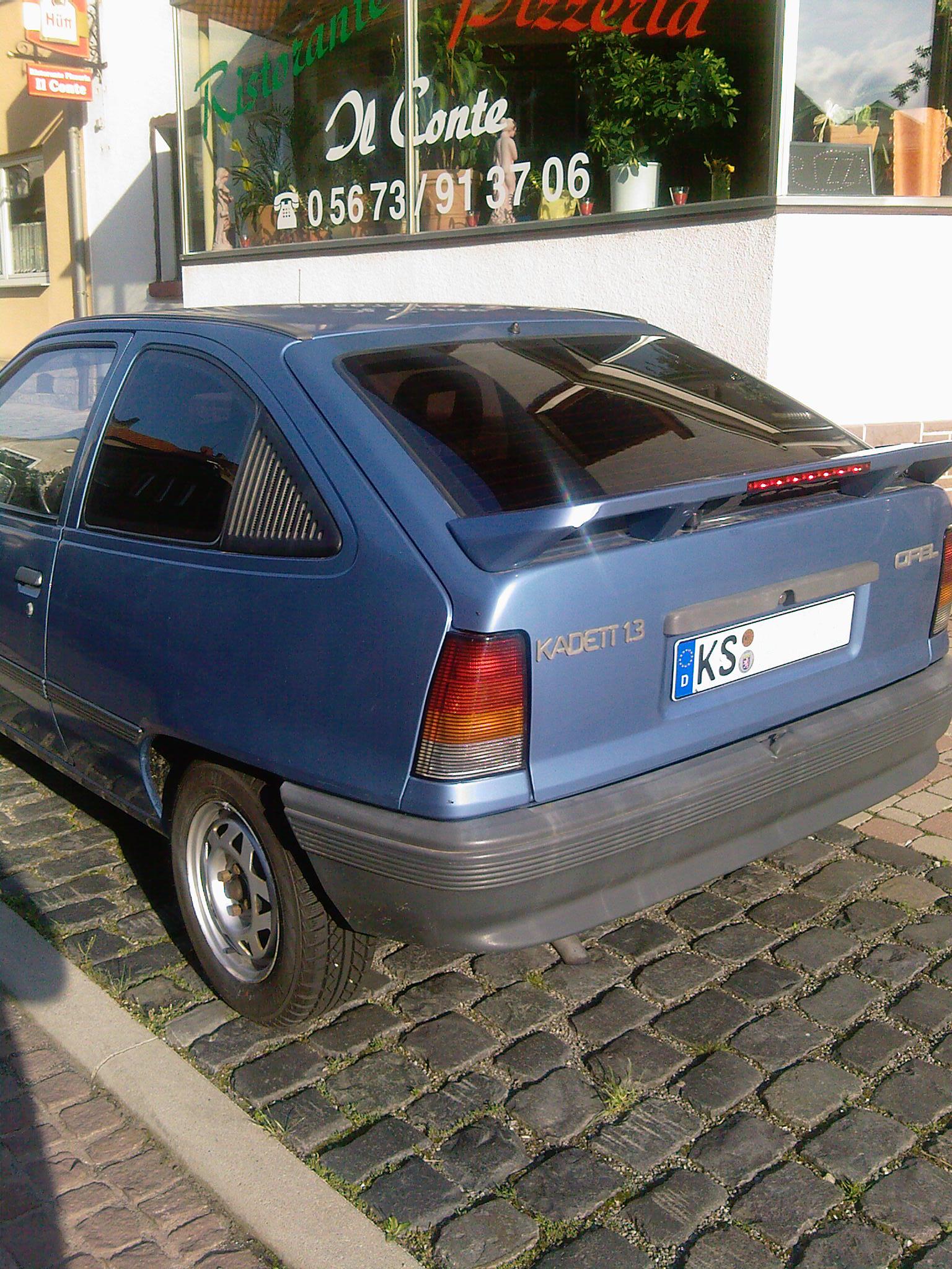

    ach ja das ganze schaut jetzt so aus....
    man muss sich nur der bommel da in der scheibe weg denken...

    Der originale GSI Heckdeckel hat (bedingt durch die Bauart vom Spoiler) den Heckwischer ein Stück weiter oben in der Scheibe sitzen. In der Scheibe ist ein Loch wo er drinne ist.
    Wenn man den Spoiler auf nem " normalen" Kofferdeckel nun nachrüsten will muß man dann leider auf den Heckwischer verzichten. Es sei den man würde die Scheibe mit tauschen.
    Auf dem Bild ist es zu erkennen.
    Auf den ersten Bild von Basti ist noch zu sehen wie es von außen aussieht. Aufnahme noch da, Wischer ist weg.
