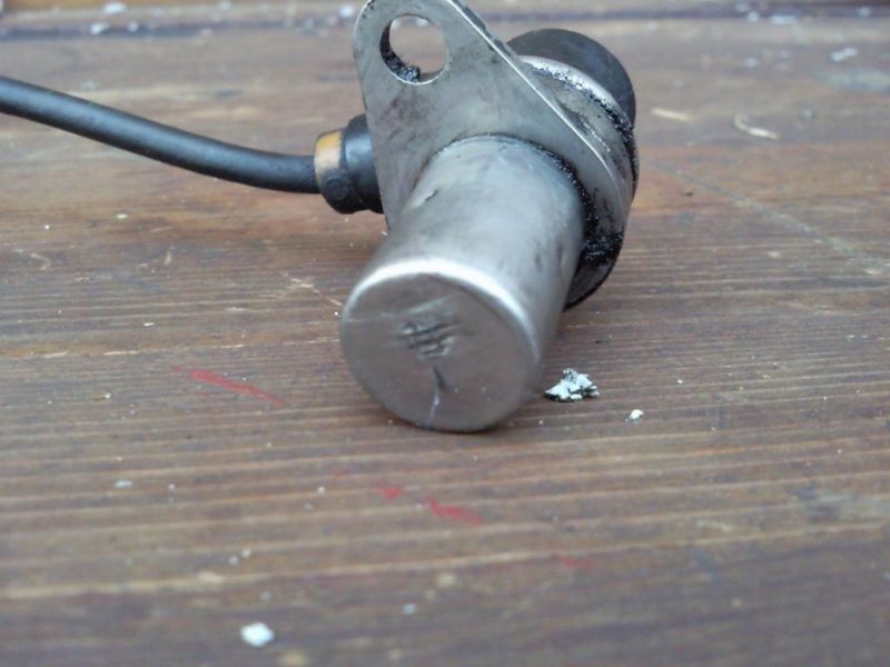

    ZUhause den KW-Sensor raus und was seh ich??
    1. total verdreckt und 2: =
    Ich jetzt mal dass es das war. Weil DK-Schalter ist n neuer drin und beim fahren fällt dann immer die Nadel runter und geht wieder hoch. Gleiches gillt für die Verbrauchsanzeige. Weil wenn er die Schubabschaltung drin hätte, würde er ja mind 2 Liter anzeigen aber er zeigt gar nichts mehr an...
    Und die Verbrauchsanzeige geht ja nur zurück wenn nichts mehr kommt...und das kommt entweder vom DK-Schalter oder vom KW-Sensor. Denn wenns der KW-Sensor is gibts kein Signal mehr und die Nadel geht runter und es wird nix mehr eingespritzt und die Verbrauchsanzeige geht auf 0 Liter...
