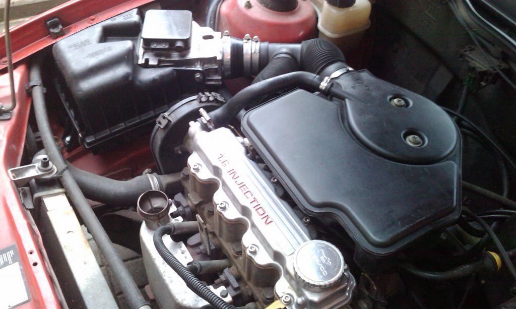

Im Motorraum habe ich die Tellermine rausgeschmissen und den Luftsammler vom C18NZ eingebaut. Eigentlich sollte der Luftfilterkasten vom C18NZ auch verbaut werden, passte aber nicht, weil mein Kühler zu breit ist - warum auch immer.
Jetzt habe ich den Luftfilterkasten vom C20NE verbaut. Das Gegenstück vom Luftschlauch am Frontblech konnte ich nicht auftreiben und habe was selber gebaut. Ist ein Stück vom Luftschlauch eines Fiestas - war über nach einer Feuerwehrübung ![]()
Der Luftschlauch vom C18NZ passt in die Öffnung vom LMM stramm rein und verrutscht auch nicht - allerdings ist in nächster Zeit noch etwas anderes geplant...

Letzte Woche habe ich mal den Helmholtz Resonator von den Ecotec Motoren montiert (gabs z.B. im Corsa B). Auf die Idee gekommen bin ich dirch JuppesSchmiede, der hat sowas schonmal in seinem Corsa A verbaut.

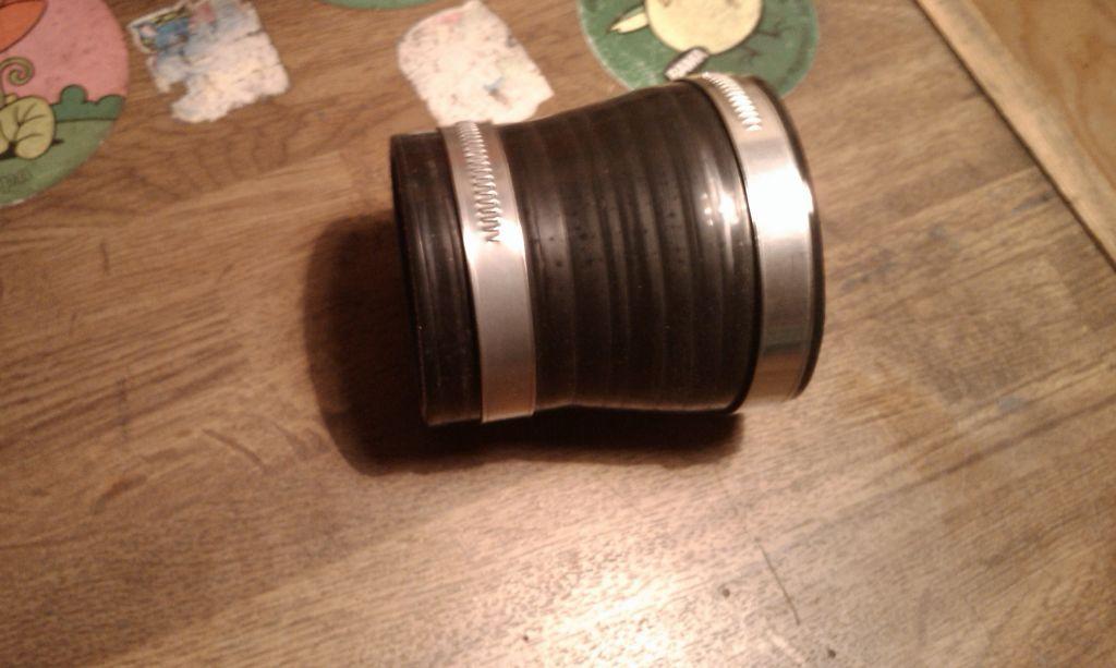

Das Problem bestand allerdings darin den Ansaugschlauch mit dem LMM zu verbinden (Ausaugschlauch Innendurchmesser 60mm, Lmm Außendurchmesser 70mm). Abhilfe schafft da ein Reduzierstück ähnlich wie die von Samco, allerdings von einem anderen günstigeren Hersteller.
Das Reduzierstück habe ich an beiden Enden eingekürzt, der Ansaugschlauch wäre sonst zu stark in Richtung Spritzand verschoben worden.
Das Reduzierstück und der Ansaugschlauch werden mit einem Stück Rohr (mit 60mm Außendurchmesser) verbunden - das war mal ein Teil einer alten Ansaugglocke, das Stück wo der Ansaugschlauch draufgesteckt wird.
Verbaute Teile vorm Einkürzen
Vorher
Nachher
So, nun noch kurz was zum Nutzen (lasse mich auch gerne korrigieren):
Soweit ich weiß bewirkt der Helmholtz Resonator eine leichte Resonanzaufladung - allerdings benötigt man dazu auch die korrekte Ansauglänge, damit das alles funktioniert. Des Weiteren soll wohl auch eine Geräuschdämmung hervorgerufen werden.
Einen großen Unterschied zu meiner vorherigen Variante (C18NZ Ansaugglocke und Luftschlauch) kann ich nicht feststellen, ich würde sagen, dass der Motor "untenrum" eher etwas träger geworden ist und ab 2500-3000 U/min dafür aber etwas "besser geht" - allerdings alles nur sunjektiv.
Vielleicht kann jemand was zum Thema Ansauglänge, Helmholtz Resonator sagen - gibts da noch Verbesserungsvorschläge etc... bin für alles offen.
