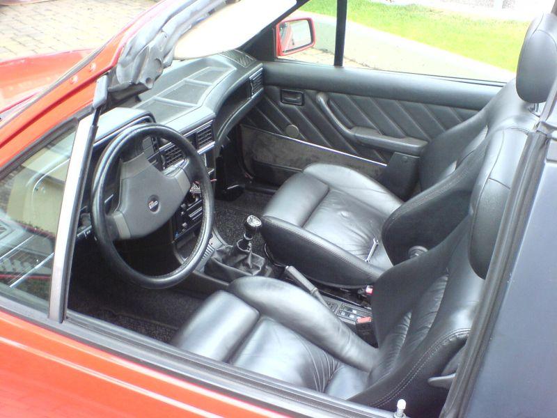

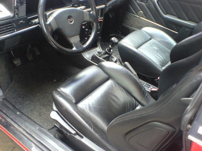

    ja ich hatte solche drinne aber nicht selbst gemacht
    so wie ich das damals erkannt habe, hat der vorbesitzer einfach teile der kadett befestigung unter die astra-konsole geschweißt. war keine optimale lösung, da die sitzposition etwas zu hoch war (bin 1,90 groß)
    ne andere lösung kene ich da nicht.
    Cabrio....was sonst?!
    Also muß die Konsole umgeschweißt werden na jut zu wissen.
    Bin nur 1,76 hehe also optimaler ^^
    Gibts da irgendwelche Probleme bezüglich TÜV und Polizei is ja nich original und Anhand der Sitzairbags ist es auch leicht erkennbar, dass die nicht aus dem Kadett kommen.
    also da bei mir der sitz für den prüfer ordnungsgemäß befästigt war und der seitenairnag nicht "aktiv" war, sind die auch eingetragen worden! hätte ich mir eigentlich ersparen können da die eh rausgeflogen sind :rolleyes:
    der einzige vorteil an den sitzen war die sitzheizung....sonst konnte ich die nicht leiden. vor allem weil die auch null seitenhalt boten.
